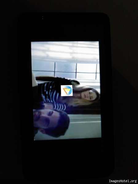

bonjour,
lorsque je regarde une chaine tv en passant par le portail vodafone, ou en utilisant le logiciel SFR TV,
j'ai un carré blanc avec un cercle bleu et un triangle jaune d'environ 1 cm de coté qui apparait au début en haut a gauche, puis après 30 secondes, se met en plein milieu de l'écran !
cela ne le fait que sur une version ANDROID avec SENSE. pas sur un ANDROID sans le SENS ni sur WiMo
(j'aimerais vraiment avoir une version ANDROID avec SENS en FR qui fonctionne sans ce bug)

C'est bon j'ai trouvé la solution. cheers
Le sujet traitant de ce problème est ici (un gars de xda pas super aimable me l'a donné) :
http://forum.xda-developers.com/showthread.php?t=845857
Sauf que dans le sujet ils parlent d'appareil photo qui rend des images très vertes lorsque l'on utilise le flash, et la solution de modifier le fichier build.prop résout également le problème rencontré sur l'appli SFR TV.
Ils disent de simplement copier le fichier build.prop qu'ils donnent dans le dossier "android/root/system/" et si on a pas ces dossiers on les crée et on fait un redémarrage normal et tout doit s'installer!
Sauf que dans mon cas le fichier ne bouge pas, rien ne s'installe, de plus en installant leur fichier on peut avoir des problèmes de connexion !
Mdeejay a donné la solution de seulement modifier les 3 lignes qui posent problèmes dans ce fichier build, les voici
ro.product.name=htc_bravo
ro.product.device=bravo
ro.product.board=bravo
A l'origine "bravo" est remplacé par "Leo".
Pour modifier ce fichier, il faut utiliser ES File Explorer, activer le mode ROOT (puis cliquez sur oui et sélectionnez HiAPK ->ok), et montez le système de fichier en écriture.
Puis dans les réglages mettre le dossier par défaut "/" et non "/sdcard/" comme ça vous pourrez accéder au dossier system où est placé le fichier build.prop.
Editez le build.prop en remplaçant dans les 3 lignes ci-dessus Leo par bravo, enregistrez les modifications, faites un redémarrage normal et le tour est joué !
Maintenant l'appareil photo fonctionne parfaitement avec le flash et il n'y a plus aucune icone quand vous regardez SFR TV !

Re: [RESOLU][HD2] carré au milieu de la video (TV SFR)
Message par davidrenaud le Dim 21 Nov 2010 - 14:56
Merci, cela ne fonctionne que sur certaine rom.
l'astuce ne fonctionne pas sur la rom Mdeejay_eVo_Sense_v._2.3Revolution
Par contre, elle fonctionne sur la Mdeejay_FroYo_Revolution_v._1.7_S6.1
qui , même si son nom ne l'indique pas, est 'Sens'.
J'ai enfin un HD2 sous Android "Sens" avec la SFR TV qui fonctionne sans ce foutu logo qui sort de je sais pas ou ...
Merci pour tous, je considère que c'est résolu.
