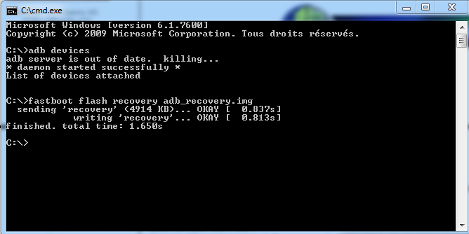

le screen suivant correspond à l'ancienne version du recovery (le recovery test)
mais le résultat doit être le même à savoir
"sending recovery okay" et
"writing recovery OKAY"
