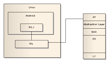

Voici un schéma permettant de mieux comprendre le principe général :

Prenons un exemple concret: l’appel sortant (ou MO Call).
Lorsque l’utilisateur presse le « bouton vert », la requête passe au travers du Framework pour arriver jusqu’au RILJ par la méthode dial qui va alors préparer une RIL_REQUEST_DIAL et fournir les paramètres nécessaires pour passer l’appel (numéro et présentation du numéro appelant).
Cette requête est ensuite reçue par le RIL , qui transforme cette requête en commande ATD.
Le RIL passe ensuite en mode lecture, en attente de réception de la réponse finale qui peut être OK, NO CARRIER si l’appel n’a pas été établie ou +CME ERROR: xx lorsqu’une erreur est survenue (xx code de l’erreur).
Une fois la réponse traitée, il (le RIL) envoie au Framework (RILJ) la RIL_RESPONSE avec les paramètres (si besoin).
Le RIL dépile ensuite les autres requêtes (envoie de SMS, activation des données, mesure du signal, etc.) et les exécute une à une.
L’information de l’appel remonte quant à elle jusqu’au Dialer par le biais des interfaces.
