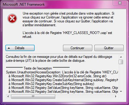

Message par samuung le Dim 25 Mar 2012 - 17:14
J'ai installer la a Custom Rom DFT 8107 Full-Unlock et donc tout allait bien je pouvez mettre des fichiers.xap (jeux, logiciel et etc...) sur mon windows phone, puis tout un coup je ne pouvais plus synchroniser mon windows phone via zune :
et donc sa c'est rien puis j'ai voulu installer quelque chose sur mon windows phone mais impossible!
Help me please!
Je ne comprend plus rien car avant tout marchait et la sa ne marche plus!
Merci d'avance pour vos réponse!
samuung
ROMs : Samsung Galaxy SIII 4G
Messages : 14
Re: [TUTO] Flasher le Samsung Omnia 7 avec une Custom ROM
Message par poloche le Dim 25 Mar 2012 - 19:11
Le problème de la DFT ... elle se relock chez certains smile
As tu accès à ton registre avec un editeur de registre ?
poloche
Messages : 2381
Message par samuung le Dim 25 Mar 2012 - 20:44
@Poloche, Si tu parle de l'application "registry Editor", oui je l'ai !
samuung
Messages : 14
Message par poloche le Dim 25 Mar 2012 - 23:18
bah il faudrait si elle fonctionne encore, que tu remodifies le registre pour Unlock ta Rom smile

Message par samuung le Dim 25 Mar 2012 - 23:36
@poloche a écrit:bah il faudrait si elle fonctionne encore, que tu remodifies le registre pour Unlock ta Rom smile
Voici les clés à changer :
Code:
- <wap-provisioningdoc>
- <characteristic type="Registry">
- <characteristic type="HKLM\Comm\Security\LVMod">
  <parm name="DeveloperUnlockState" value="1" datatype="integer" />
  </characteristic>
- <characteristic type="HKLM\Software\Microsoft\DeviceReg">
  <parm name="PortalUrlProd" value="" datatype="string" />
  <parm name="PortalUrlInt" value="" datatype="string" />
  </characteristic>
- <characteristic type="HKLM\Software\Microsoft\DeviceReg\Install">
  <parm name="MaxUnsignedApp" value="2147483647" datatype="integer" />
  </characteristic>
  </characteristic>
  </wap-provisioningdoc>
Edit :
je n'arrive pas à mettre dans datatype "integer" car il y a que Dword de disponible.
Message par samuung le Lun 26 Mar 2012 - 9:12
@poloche a écrit:Le plus facile est de te servir de WP7 Root Tools qui est le meilleur editeur de registre sur SAmsung !
Dword = Integrer
String = String
smile
Merci,
Mais sa refait toujours la même chose sa ne marche pas, de plus que zune ne veut plus se synchroniser, et que je ne peut plus installer des fichier.xap sur mon windows phone car il me dit beaucoup de fois que mon tel n'est pas débloquer!
Même chevron7wp7 ne marche pas et aussi quand je lance "Tom XAP Installer" sa me marque toujours la même chose!
samuung
