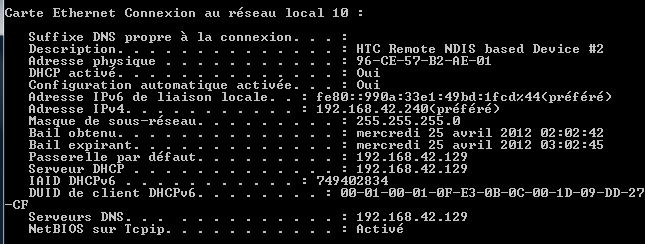

Message par selecteur le Mer 25 Avr 2012 - 3:24
Donc j'ai réinstallé les drivers de htc sync : pas de changement
Voici une copie/un extrait de la commande ipconfig/all :
