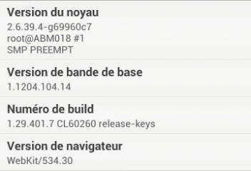

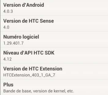

description[résolu][AIDE] Problème partage de connexion Wifi/USB - Page 4 EmptyRe: [résolu][AIDE] Problème partage de connexion Wifi/USB
En ce qui me concerne voici mes informations :
je viens de faire une mise à jour.
[résolu][AIDE] Problème partage de connexion Wifi/USB - Page 4 Version_one_x_01
[résolu][AIDE] Problème partage de connexion Wifi/USB - Page 4 Version_one_x_02
