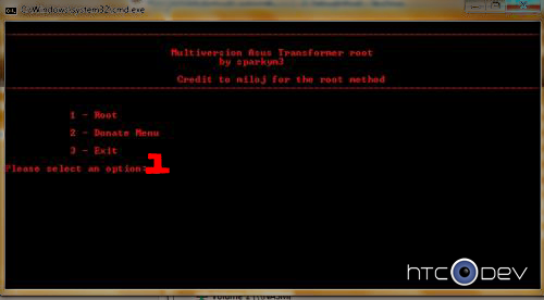

Pour rooter la tablette, il suffit tout simplement de se rendre encore dans le dossier précédemment décompressé et de cliquer sur "RootDebugfs.bat"
Une fenêtre genre CMD va s'ouvrir, vous choisirez l'option (1) pour (ROOT)
Ensuite répondez aux questions posées, en cliquant sur n'importe qu'elle touche pour continuer, et pour finir vous répondrez "y" pour Oui, afin d'installer le SuperUser.
