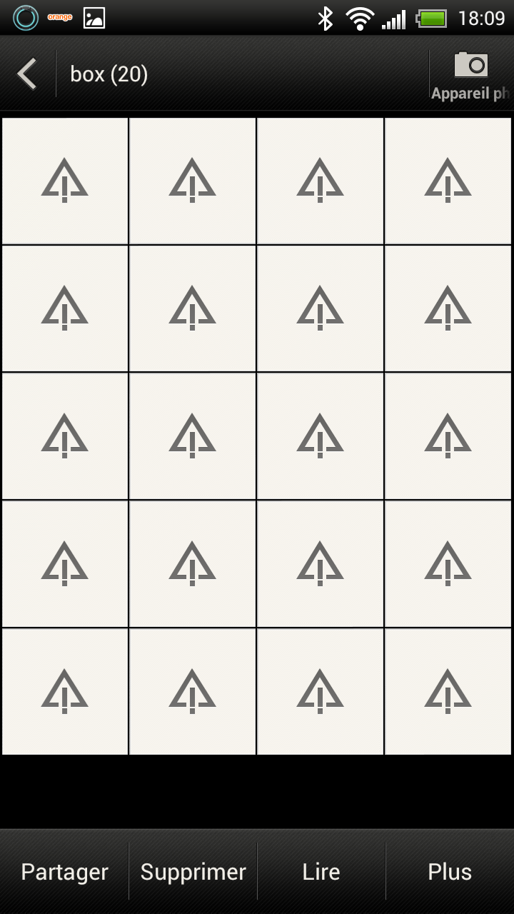

J'ai une HTC One X (v4.0.3 rom d'origine).
J'ai ajouter sur la carte sd plusieurs dossiers avec des photos afin de les transférer d'un pc à un autre (bref) une fois les transfers effectué j'ai effacé ces dossiers mais le problème est que dans ma galerie photo ces dossiers apparaissent toujours et lorsque je rentre dedans il ne peut afficher aucune images (puisqu'elles sont supprimées).
Pour que ce soit plus clair je vous joint 2 screens.
Merci pour vos lumières.

tu as rebooté le tel?
Re: [RESOLU] Problème galerie photo
Message par magicflo le Mar 14 Aoû 2012 - 19:16
Oui plusieurs fois, j'ai même effacé le dossier android/ddata afin d'effacer le cache mais sans succès

tu as un recovery d'installé sur ton HOX?
Message par magicflo le Mar 14 Aoû 2012 - 20:03
Non j'ai tout d'origine sur ce tel
Message par Invité le Mar 14 Aoû 2012 - 20:06
vas dans Paramètres\Application
Tu sélectionnes la Galerie, et là, tu vides le cache et les données. Tu forces la fermeture, et tu reboot le tel.
Message par magicflo le Mar 14 Aoû 2012 - 20:18
Je l'ai fait mais ça à rien changé :-(
Message par Invité le Mar 14 Aoû 2012 - 20:21
alors je ne sais pas....Formattage de la SD peut-être...

Message par HTCBatMan le Mar 14 Aoû 2012 - 21:02
bonjour,
Heuum, quand tu utilises une app pour explorer ta sd, genre ES explorer, ou autre, vérifie si les fichiers apparaissent. Si tu les vois, ce sera cool, puisque tu pourras "normalement" AGIR sur ceux ci, les supprimer (comme prévu). Si ils ne sont plus présent sur la sd, alors là, faudra demander a Mulder et Scully de venir nous aider looool...
Sur ce, en espérant avoir pu te remettre le pied a l'étrier, à bientot.
Message par magicflo le Mer 15 Aoû 2012 - 0:06
J'utilise astro pour naviguer dans ma sd. Le soucis c'est que ces fichiers n'apparaissent plus sur la sd... Mon dernier recours sera le formatage mais ça m'embête parce que j'ai trop de truc dessus donc long à recopier.

Message par colonel59 le Mer 15 Aoû 2012 - 0:10
Bonsoir Magicflo,
As-tu essayé de supprimer les dossiers/albums sur l'application ?
Appuie sur le bouton "Menu" ou appuie long sur l'album pour le supprimer.
Message par magicflo le Mer 15 Aoû 2012 - 0:17
Si je fais ça, ça fonctionne le problème c'est que j'ai plus de 200 dossiers comme ça smile

Message par colonel59 le Mer 15 Aoû 2012 - 0:20
Essaye de voir si tu peux tous les sélectionner et tu les supprimes d'un coup.
C'est sûr que si tu dois supprimer un dossier un part un alors que tu en as 200, ça va être très long.
Message par magicflo le Mer 15 Aoû 2012 - 0:56
J'ai essayé j'ai pas le moyen de le faire. Je crois que je suis bon pour un formatage de la sd
Message par colonel59 le Mer 15 Aoû 2012 - 4:56
Rebonsoir Magic,
Essaye avant de formater la carte SD de faire ceci, tu vas dans "Paramètres/Applications", tu cherches ton application, ti fais forcer l'arrêt, tu vides le cache, tu l'a desinstalles.
Tu redémarres le One X, tu vas sur le Market, tu réinstalles l'application et tu essayes de voir si ça a corrigé le problème.
Message par Invité le Mer 15 Aoû 2012 - 10:56
déjà essayé mon Colon...
Message par Jedi.6 le Mer 15 Aoû 2012 - 11:13
Il ne pourra pas la désinstaller, puisque c'est l'application gallerie Sense Wink
Sinon, j'ai déja eu le cas, mais sur la première ROm stock, je n'ai pas eu le choix de formater ma SD. J'avais tout essayé pour retrouver les dossiers, mais impossible même avec root explorer
Message par mik7793 le Mer 15 Aoû 2012 - 13:12
Salut, étant donné que gallerie fait parti de htc sens et que tu es en rom d'origine essai d'effacer les donnée de sens si cela ne fonctionne pas un reset usine devrait régler ton souci cela efface tous les réglages et tu récupéré ton phone comme ci tu venais de le démarrer pour la première fois c'est l'index des photos qui n'est pas remis a jour par android quand on est root un reset cache soigne le problème mais en origine seul le reset usine est possible pour régler les souci d'OS
Message par magicflo le Mer 15 Aoû 2012 - 16:21
J'ai fait un reset usine et maintenant cela re-fonctionne correctement.
Maintenant il me reste plus qu'a réinstaller toutes mes applis ^^
