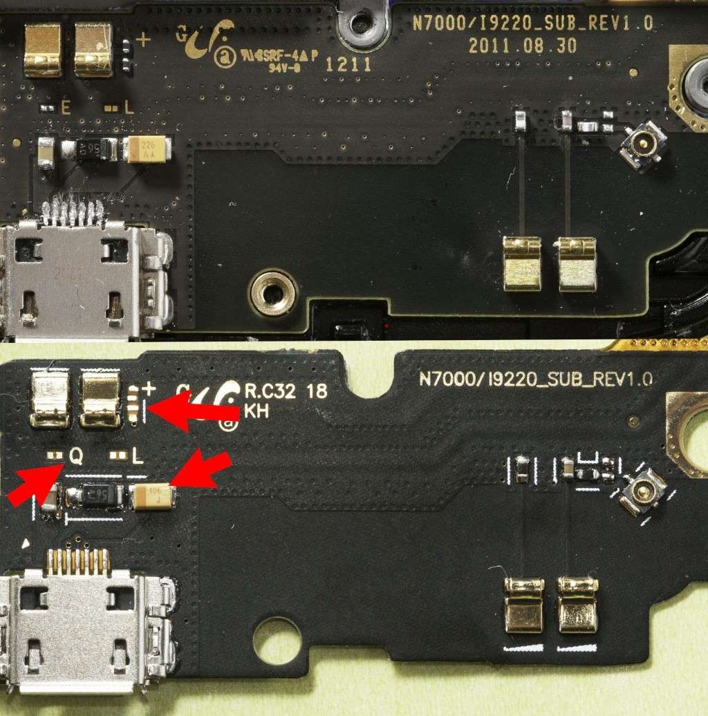

J'ai commandé au même endroit, j'en suis à ma deuxième pièce, qui ne fonctionne toujours pas :
C'est OK pour le connecteur USB mais je reçois  énormément moins bien le réseau téléphonique.
Étant dans la campagne c'est très visible, je n'arrive quasiment plus à me connecter à mon opérateur.
En remettant l'ancienne nappe aucun problème de ce côté la.
Je commence à avoir de sérieux doutes sur le fait que le magasin soit en mesure d'avoir des pièces de qualité correct.
En cherchant sur le net on peut voir que ce n'est pas un cas isolé, la solution serait de trouver des pièces d'origine Samsung et non des copies chinoises.
Un conseil : Pour essayer sans avoir de soucis si ça ne fonctionne pas, ne collez pas la platine dans le téléphone, laissez la protection sur l'autocollant. En cas de bon fonctionnement il sera toujours temps de le coller si vous le souhaitez.

J'ai reçu (rapidement) et monté la pièce de chez pieces2mobile. Ça fonctionne parfaitement, la pièce est vraiment identique à l'originale.
Il n'y a que la date de fabrication qui change, le reste est strictement identique.
Je ne regrette absolument pas d'avoir payé le double du prix de l'autre magasin. Quand ils comprendront que parfois on ne recherche pas le meilleur prix mais la qualité...
Pour info la pièce avait déjà l'autocollant conducteur au dos (et non collant sur la face externe comme sur la copie) et la petite mousse sur le micro (que n'avait pas la copie).
Merci à davfunk pour avoir indiqué la boutique.

Message par galaxynote1 le Ven 1 Aoû 2014 - 13:09
J'ai commandé sur un autre site la bonne référence.
La première fois que je l'ai monté, le hp se coupait.
En fait, il avait déja l'autocollant conducteur, mais il y avait un plastique dessus.
J'ai donc enlevé le plastique, en laissant l'autocollant, et je l'ai remonté comme çà, et plus de pb de haut parleur. Si ça peut servir à ceux qui auraient le hp qui se coupe.
Par contre, pb pour capter le réseau.
J'ai donc décollé mon ancien autocollant de l'ancienne carte, et je l'ai mis sur l'autre :
Toujours pb de réseau.
J'ai donc enlevé le nouveau, comme il avait un peu de colle, et j ai mis tant bien que mal l'ancien a la place, qui lui n'avait pas de colle, et toujours pb de réseau.
J'ai constaté un truc :
quand je mets la sim et la batterie sans remonter par dessus la grosse pièce à 9 visses, et ben le réseau capte.
Mais dès que je remets la pièce, le chassis interne à 9 visses, çà ne capte plus.
Peut être que ca fait pression sur des résidus de colle qui resteraient sur la nappe, et l'empeche de trouver le réseau.
D'autres idées?

Re: [TUTO et ASTUCE] Remplacement de la NAPPE CONNECTEUR DE CHARGE MICRO USB GT-N7000
Message par darky_mtp le Ven 1 Aoû 2014 - 17:47
Les histoires de capter le réseau ou pas ça n'a aucun rapport avec l'autocollant conducteur qui serait collé ou pas au boitier. J'ai testé en isolant avec une feuille de papier la pièce d'origine ça captait TRÈS bien, aussi bien que sans.
Le fait d'avoir une bonne pièce à la place d'un clone chinois merdique résous tous les problèmes.
J'ai fait une photo qui compare les deux, l'originale et le clone :
Je n'ai pas fait de photo de la pièce que j'ai reçu de pieces2mobile, c'est inutile. Wink

Message par triway59 le Ven 26 Sep 2014 - 23:24
@galaxynote1 a écrit:J'ai commandé sur un autre site la bonne référence.
D'autres idées?
Je confirme ça met arrivé, il faut retirer cette pellicule blanche
et mettre un isolant ici
moi ça m'a permis de régler le problème de HP et de réception 3g/H+
pour info nappe acheté sur EBay http://cgi.ebay.fr/ws/eBayISAPI.dll?ViewItem&item=281426213760&ssPageName=STRK:MEWNX:IT&_trksid=p3984.m1439.l2649
