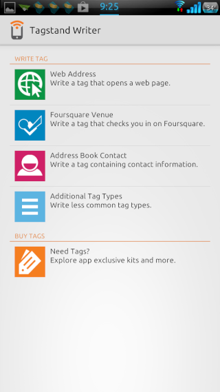

Les tags 'basiques'/standards peuvent être créés avec différentes applications. Celle proposée par NFC Task Launcher s'appelle 'NFC Writer'.
Pour la télécharger, il suffit de cliquer depuis NFC Task Launcher sur 'écrire des étiquettes de base' sur le menu du choix de type de tag à créer :
Avec NFC Writer, il sera alors de créer des tags standards contenant ce type d'infos :
