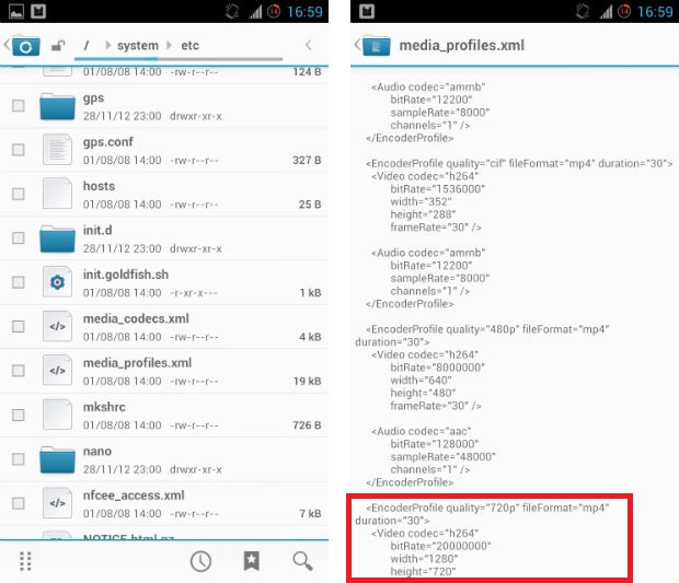

[TUTO]Améliorer la qualité de vos vidéos Screen11
Merci à Mohit1234 Membre très actif sur XDA Source
Il ne vous reste qu’à sauvegarder et à redémarrer votre mobile

je crois qu'il y a une erreur sur la capture d'un coté tu dis de trouver ces lignes
fileFormat="mp4" duration="30">
Video codec="h264"
width="1920"
bitRate="12000000" <= c'est cette ligne que nous changerons
height="1080"
frameRate="30"
Audio codec="aac"
bitRate="96000"
sampleRate="48000"
channels="1" /
EncoderProfile
et modifier la ligne bitRate 12000000 par bitRate 20000000
et de l'autre sur la capture on vois bien que c'est les reglages 720 p qui sont encadré en rouge donc avant de faire je prefère savoir ce qui cloche ou pas
description[TUTO]Améliorer la qualité de vos vidéos EmptyRe: [TUTO]Améliorer la qualité de vos vidéos
C'est simplement que la capture a été faite après le changement ,mais perso avec la comparaison d'un autre Nexus côte à côte,j'ai pas vu de différence en filmant...
