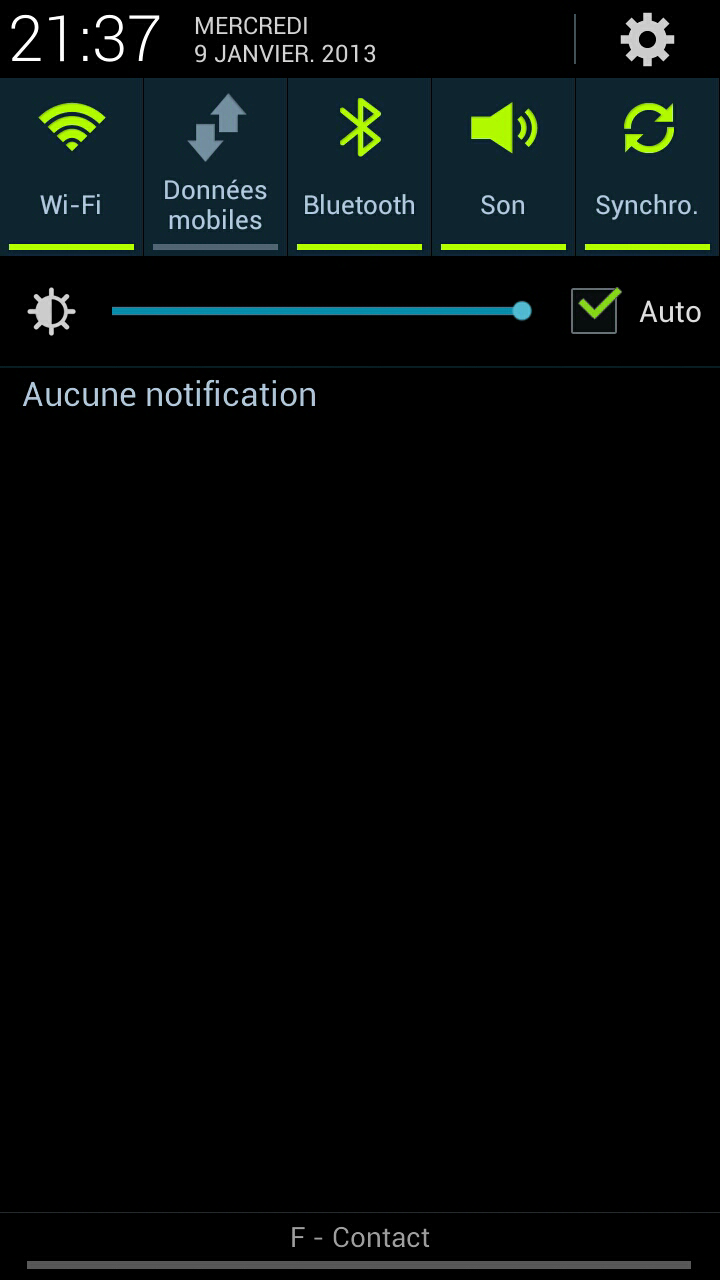

Message par gmfbruno le Mer 9 Jan 2013 - 22:01
là je peu pas faire de capture, car je suis chez moi en zone blanche et donc comme nom de réseau j'ai "F-Contact"
mais dès que je reprend le réseau SFR en bas du volet de notification j'ai SFR Femto Ent a la place de F-Contact
Je ferai une capture demain
