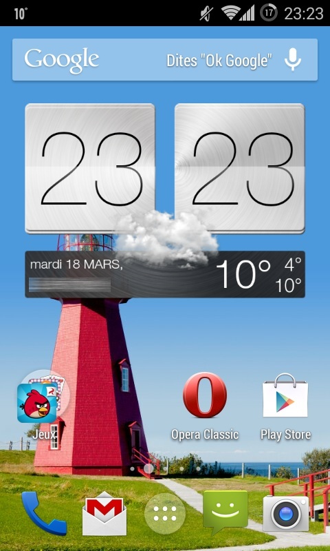

En attendant, pour faire la transition en douceur avec sense, voici un widget horloge créé par mes soins sur UCCW...

Message par davbarr le Mer 19 Mar 2014 - 9:42
Des soucis de réception, c'est peu être un peu fort... Je trouve juste une sensibilité un peu plus légère que sur la rom d'avant.
Le widget créé est en 4x3 car sur le launcher google now, il n'y a pas beaucoup de place (barre google permanente / repère navigation bureau...). Du coup sur un launcher comme apex ou nova il y aura peut être des déformations possibles...à voir
Niveau design, le seul mérite que j'ai c'est d'avoir essayé de reproduire le plus fidèlement possible le widget HTC d'origine (version aluminum)
C'est la première fois que je crée un widget UCCW et que je partage un .uzip
J'espère que le fichier créé inclue les polices d’écriture et les icônes...
Du coup faites moi savoir si vous obtenez la même chose ou si des différences existent
Question subsidiaire: quel est votre navigateur internet?

Message par db77 le Mer 19 Mar 2014 - 10:04
Merci pour le uzip.
Perso, je n'ai pas les degrés, sûrement une police manquante...

Message par davbarr le Mer 19 Mar 2014 - 10:13
C'est rapide niveau test! LOL
Si j'ai bien compris, rien ne s'affiche dans la barre en bas à droite. C'est ça?
davbarr
Appareil principal : HTC Desire HD
ROMs : CM11
Messages : 395
Re: [ROM 4.2.2 / NO SENSE] UNOFFICIAL CyanogenMod 10.1 Nightlies / Releases [SR3] (25-11-2013)
Message par db77 le Mer 19 Mar 2014 - 10:17
J'ai les chiffres mais pas les degrés.
Si ça se trouve, UCCW affiche avec une autre police s'il ne trouve pas la tienne.
Pourtant, je pensais que le uzip contenait tout... apparemment non...

Message par davbarr le Mer 19 Mar 2014 - 10:26
Sur la copie d'écran, il y a les chiffres, le rond mais pas le C de celcius. Il te manque donc le rond si je suis bien...
Au pire, le uzip est modifiable, il suffit de modifier des objets et d'ajouter un suffixe aux températures
Message par db77 le Mer 19 Mar 2014 - 10:30
Oui, il me manque le °, et tu as raison, je peux ajouter le ° à chaque chiffre, mais je n'arrive pas à la coller à droite du chiffre, que celui-ci fasse 1 ou 2 caractères de large. Sais-tu s'il y a une option d'alignement à droite pour les valeurs ?
EDIT : c'est bon, j'ai trouvé le suffixe dont tu parlais
Message par davbarr le Mer 19 Mar 2014 - 10:34
oui il ya bien une possibilité d'aligner soit à droite, soit à gauche, soit au centre pour chaque valeur.
par exemple quand tu vas dans modifier des objets, sélectionnes température actuelle et tout en bas tu as suffixe, préfixe et alignement...
Sinon je pense savoir d’où vient le pb,
Vas dans paramètres --> paramètres -->et coche "Celsius / km/h" et  "symbole degré"
Message par db77 le Mer 19 Mar 2014 - 10:41
J'ai ajouté le suffixe, mais je ne sais pas pourquoi il a disparu si tu l'avais mis.
EDIT : je l'ai viré et coché "symbole degré" : Nickel smile

Message par davbarr le Mer 19 Mar 2014 - 10:42
je ne l'ai pas mis. J'ai simplement coché "symbole degré" comme dit précédemment
EDIT: ok j'avais pas vu ton EDIT
EDIT 2: tu tournes également sur le launcher google ou sur un autre launcher?
Si tu tournes sur un autre launcher, y a t il des déformations?
EDIT 3: je viens d'installer LBE privacy guard pour tester. J'ai le droit un FC?
