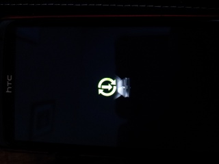

Message par ludskyrider le Sam 23 Fév 2013 - 22:21
heu par contre ça fait un petit moment qu'il est bloqué écran noir avec l'icône double flèche verte au dessus d'une icône oneX....
Ca m'inquiète ça
EDIT
oups désolé la photo s'upload systématiquement en mode paysage, même en la rotant de 90°
EDIT2 il ne faut pas oublier de déconnecter le chargeur sinon ça reste bloqué...
EDIT3
Le problème persiste après mise à jour et après 2 restaurations d'usine

mais j'ai rien capté sur la fameuse photo de ce qu'il a bidouillé pour le refroidissement...
