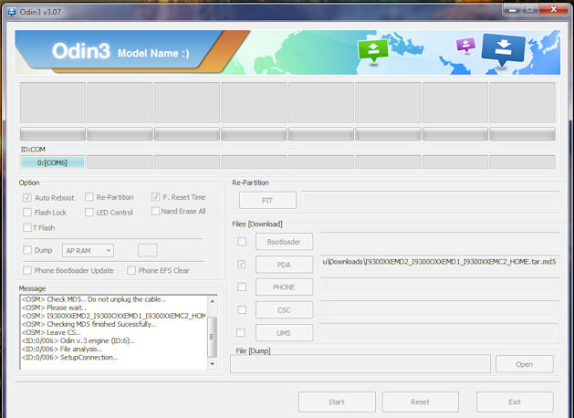

Message par snach21 le Ven 10 Mai 2013 - 13:37
Attend je look
Moi j'ai ça usb brancher:
et le phone:
Peut etre ton soucis là ou tu dit !
Faut avoir d'autre avis study
