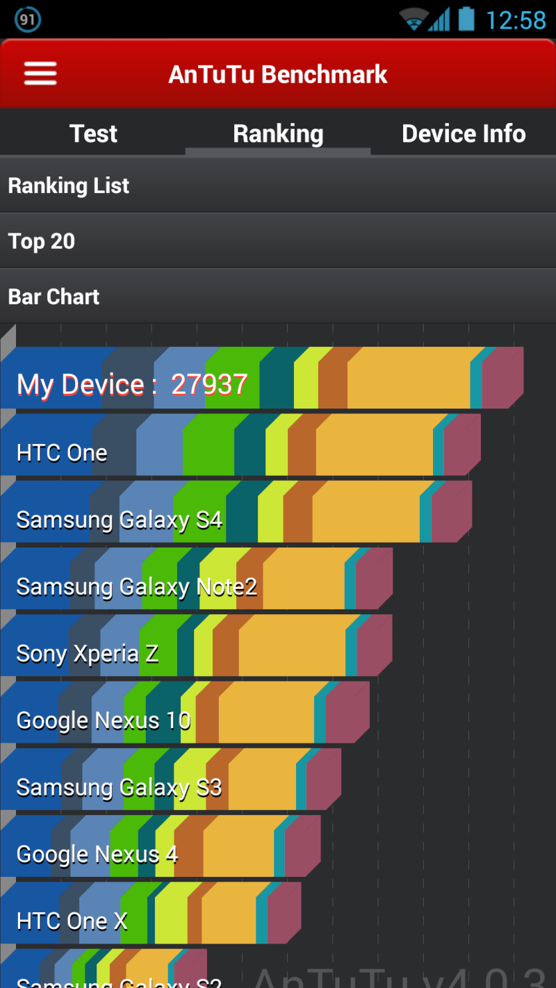

Message par ViandeDeBoeuf le Mer 9 Oct 2013 - 14:03
En fait je veux désactiver le bouton home car je n'utilise pas ce raccourcis. Sur le Galaxy S4 STOCK, en désactivant l'appui long qui lance normalement S Voice, on gagne pas mal en réactivité, je me disais que c'était peut être possible de faire quelque chose comme ça sur cette rom mais on dirait que non... Bref un détail, vu que tout est fluide et propre Very Happy
Je confirme également que le Bug de la sim est toujours présent, même si c'est pas bien gênant avec le "Unlock" du bouton Power qui permet de le contourner.
Niveau perf c'est pas mal du tout, un petit screen de AnTuTu

Re: [CUSTOM][4.3][I9505][24/09/2013] S4 Google Edition Finaly v2
Message par Mendicant Bias le Mer 9 Oct 2013 - 14:40
Ah ok je comprend mieux, merci pour tes explications.
Il y a sûrement une option à décocher pour désactiver le bouton "Home" ou réattribuer cette touche pour faire autre chose.
Merci pour le screen, c'est vrai que niveau performance c'est sympa.
