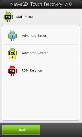

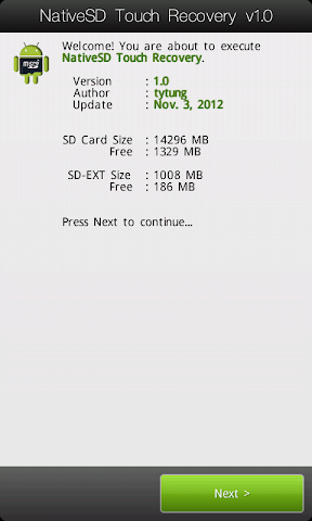

[Tuto] Utiliser le NativeSd Touch recovery 1.0
NativeSD_Touch_Recovery_v1.0.zip
Utilisation
-       Entrer dans votre CWM-Recovery.
       Flasher NativeSD_Touch_Recovery_v1.0.zip
       choisir à partir du Menu principal
Advanced backup
Advanced Restore
Suppression d'une Rom
sites.google.com/site/nativesdtouchrecovery

Re: [TUTO] Utiliser le NativeSd Touch recovery 1.0 (en images)
Message par bzhmobile le Mer 10 Juil 2013 - 12:23
C'est le Recovery
- il existe
Le CWM touch ou non
Le TWRP
l'EXT4 recovery
Donc dans ton cas, dans Magldr tu choisis (8) Ad recovery
et dans le recovery tu choisis install Zip et tu sélectionnes le nativeSd recovery
Cela n'installe rien mais lance l'AROMA et tu te retrouves dans les screens du Post1 Wink

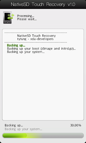

tu fais comme pour une rom, tu mets le zip à la racine de ta sd et tu lances install zip.
cela permet fé lancer l'Aroma et de faire un backup/restore spécifique de ta rom native sd. il est créé un reperti spécifique sur la sd à cet effet...

voila je fais le backup avec nativesd touch recovery
par contre on passe pas par (8) Ad recovery
merci à tous et particulièrement à toi bzh, pour ton tuto et aussi du temps que tu as pris pour moi

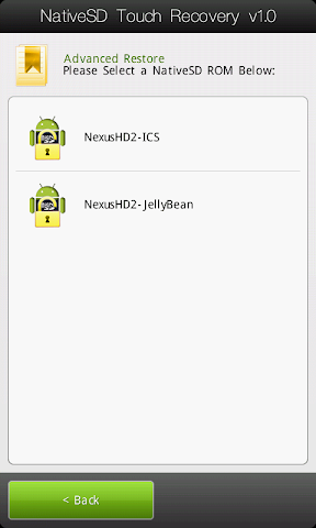

Question sur la restore:
pourquoi "system n'est pas validé dans l'exemple?
nguyen18
Appareil principal : HTC HD2
ROMs : New_Gen-v2.3_8862.144.5.51
Messages : 38
Message par bzhmobile le Jeu 11 Juil 2013 - 13:41
Parce que ce n'est qu'un exemple Very Happy
Le coté advanced te permet de choisir tant ce que tu veux mettre dans le backup que lors du restore ...
