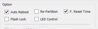

sur odin, tu n'aurais pas une case de cochée en trop par hasard ? Tu as bien ça ?
mike_du_51
Appareil principal : SAMSUNG Galaxy Note 4
ROMs : X-NOTE 1
Appareil secondaire : SAMSUNG Galaxy Note 3 & 10
: : et 2-3 autres tablettes...
Messages : 1467
Re: [Resolu]Erreur restauration rom officel Odin
Message par mathuart le Sam 12 Oct 2013 - 17:43
Oui.
