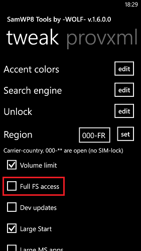

  • 1ère Etape : Remplacer certains fichiers de votre système.
- Connecter son appareil en mode "Full-Acces" à votre ordinateur grâce à SAMWP8 Tool.
- Ouvrir le dossier de votre appareil : Phone\Windows\Packages\DsmFiles
- Remplacer les fichiers existants : Samsung.APPS.OPEN.dsm.xml / Samsung.M8X60SOC.CSCMgrSvc.dsm.xml / Samsung.M8X60SOC.FCRouter.dsm.xml par ceux fournis dans cette archive : Windowsmania.pl.rar
  • 2ème Etape : Changer le code Opérateur.
- Toujours avec SAMWP8 Tool, changer le code opérateur de votre appareil pour : 000-AT. Celui ci est disponible dans la liste déroulante des codes disponibles.
- Désactiver le "Full-Acces".
- Redémarrer votre Ativ S pour que les modifications soient prises en compte.

De modifier les 3 fichiers ne permet pas de garder l'Interop-Unlock opérationnel mais de pouvoir refaire la manip de l'Interop Unlock apès un Hard reset.

Je ne doit pas avoir la bonne ROM car je n'ai pas la liste des codes operateurs qui s'affiche Sad
