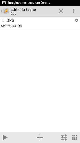

Allumer le GPS quand Waze est lancé
Le contexte / profil est simple :
+ - Application  - Waze
La tache consiste à allumer le GPS
+ - Divers - GPS - On
Apparemment ca ne marche pas avec tous...
Sur certains autres, on utilisera Secure Settings
+ - Plugin - SecureSettings
on clique sur le crayon, on va chercher ce qui va bien System+Actions - GPS

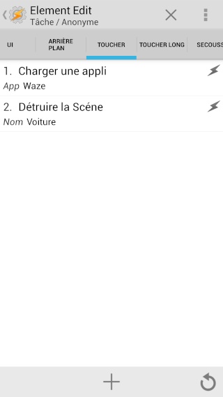

Scenes :
Explications :
La scène se compose de 3 boutons utilisables :
- un micro pour activer / desactiver la lecture des notifications
(que je gere avec la variable %Lecture) Je ne detruis pas la scène avec ce bouton car je peux avoir envie de basculer finalement
- Waze, pour lancer Waze et couper la scène
- un bouton quitter pour ne rien faire
Cette scène etant Bloquante, si je ne la detruis pas, je ne reviens pas sur l'ecran d'accueil et/ou l'appli lancée

Message par Cartman99 le Ven 7 Mar 2014 - 15:59
Je ne comprends pas où est le souci...
normalement ton GPS s'allume automatique quand Waze est lancé, et ne se ferme jamais
Si tu veux qu'il se ferme, rajoute une "Exit Task" sur le profil, qui serait "Mettre le GPS sur Off"
Je viens de faire le test (sans l'exit task):
Lancement de Waze --> Allumage GPS
Appuie sur Home --> Waze en Arriere plan / GPS s'eteint..;
Fermer Waze --> Rien sur GPS
Effectivement chez moi aussi ca se coupe, je n'avais jamais fait attention
mais aussi parce que quand je mets Waze, je mets en marche une fonction de lecture des notifications, donc pas besoin de la mettre en arriere plan

@Ronhi11 a écrit:J'ai bien le NFC (Galaxy S4) mais je ne le connecte à rien en particulier dans la voiture... Du coup ce n'est peut-être pas possible de de faire ce que j'aimerais faire...
une solution serait avec un TAG NFC de declencher une variable %Voiture à 1
et avec un Profil SI %VOITURE=1 --> allumer le GPS / Lancer Waze / Revenir sur l'accueil
Sinon trouver une solution (mon post precedent) pour tester si l'appli tourne (en arriere plan)

Cela dit pour en revenir à mon souci de gps qui se coupe dès que l'application gps est au second plan, je n'ai malheureusement toujours pas trouvé de solution...  No
Sinon j'aimerais également que lorsque j'utilise une application gps (ex : Map Navigation), iCoyote tourne aussi mais en second plan, et tout ce que j'ai réussi à faire jusque là, c'est le faire tourner au 1er plan et bien que je sélectionne Map Navigation dans le multi tâche, iCoyote repasse tjs au 1er plan...

Message par Cartman99 le Mer 19 Mar 2014 - 9:50
La solution a mon avis est de rajouter dans ta tache qui lance iCoyote en derniere action : lancer Map Navigation et de faire attention que ton profil "Map Navigation" ne soit pas en bouclage...

Message par Ronhi11 le Mer 19 Mar 2014 - 10:06
Qu'est-ce que tu veux dire par en bouclage ?
Ronhi11
ROMs : Pyrana KI4_ V7
: : Volé par effraction le 4/
Messages : 1156
Re: [APPLICATION ANDROID - TASKER] Personnaliser et automatiser Android [Trial/Payant]
Message par Cartman99 le Mer 19 Mar 2014 - 10:09
dans les parametres du profil tu coches limiter les repetitions
