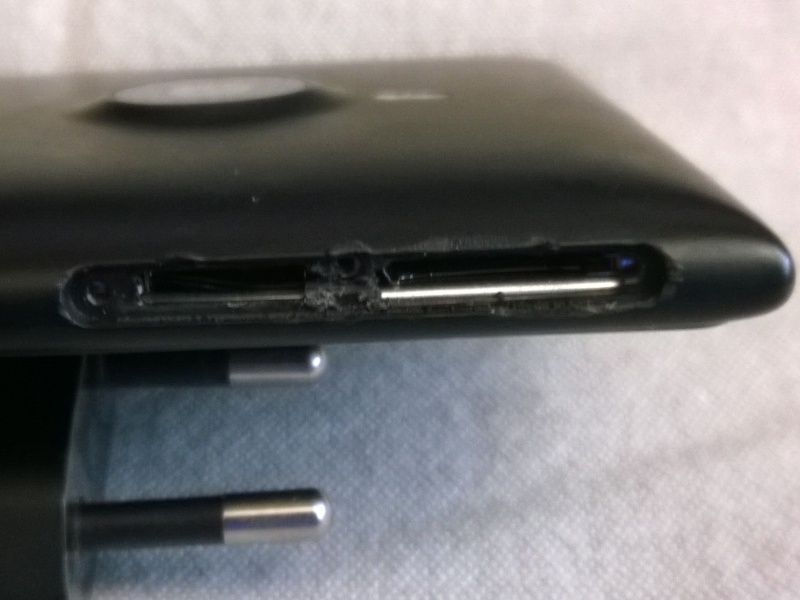

Dès la première vis, celle qui se trouve dans l'emplacement des cartes, j'ai commencé à m'énerver, l'empreinte était encore plus petite que la tête du tournevis. Impossible de la sortir. Je ne félicite pas l'inventeur de la vis torx, ce jour là il aurait mieux fait de se pendre.
Du coup, j'ai été obligé de "casser" la coque pour sortir la tête de vis. C'est là que vous devez commencer à grincer des dents  lol!
Une fois refermé ça ne se voit pas trop.
Pour camoufler tout ça, un coup de lime à ongles pas trop dure, ou même mieux du papier à toiler 600 voir 800, pour ne pas "usiner" la coque, et un léger coup de noir mat. Quand j'aurais 5 minutes  study
