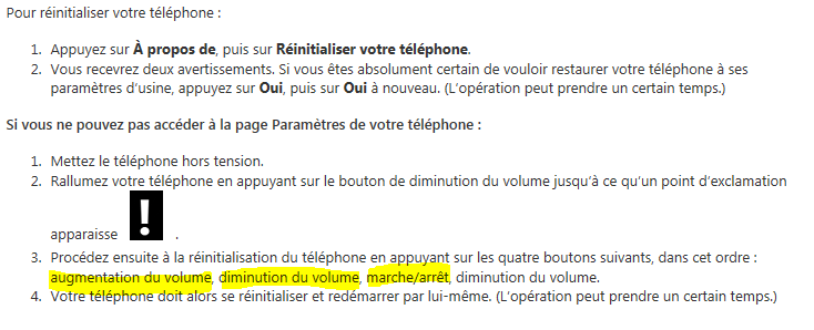

Je l'affirme, pour tous les Windows Phone Wink ici (partie "Réinitialiser et restaurer votre téléphone")
Quand tu dis : "On utilisera les boutons "power" et volume (haut et bas)" de la partie "Méthode hardware". Pourquoi utiliser ces trois boutons ? Il suffit simplement de l’éteindre complètement et suivre le reste de la procédure. C'est l'utilisation de ces trois boutons que je ne comprend pas.
Le soft reset permet de redémarrer le tel à la volé :  (partie "Appuyer longuement sur le bouton de diminution du volume et sur la touche marche/arrêt") et fonctionne en pleine utilisation.
Toutes les procédures détaillées

@Casper78 a écrit:Fonctionne aussi pour les Nokia Snip mais avec une subtilité non décrite par le support de MS.
Pour le HR, il faut faire VOL- longuement et brancher le chargeur pour faire aparaitre le !, après c'est tout pareil
Il n'y a absolument pas besoin du chargeur sauf si ta batterie est déchargée... Wink
Tu fais comme décrit ici et cela fonctionne. VOL - de toute façon tu est obligé de le maintenir, que tu le maintienne 10s ou 20s c'est pareil, du moment ou tu fais "Appareil éteint, appuyez et maintenez "vol. bas".
Faites un bref appui sur "power" (toujours en maintenant "vol bas")." le point d'exclamation apparaîtra.
Je serais ravie de faire une vidéo si personne ne me croit...
Re: [ASTUCE] Hard Reset sur le WP8S by HTC
Message par Casper78 le Mer 18 Juin 2014 - 10:34
C'est pas pour moi le souci de te croire ou pas, mais il y a d'une part la procédure MS que tu a mis en liens et celle de Nokia
Et l'on n'y vois pas la même chose Wink
ROMs : Redstone2 insider
: : suivant l'humeur
Messages : 19370
Message par Invité le Mer 18 Juin 2014 - 11:07
"C'est pas pour moi le souci de te croire ou pas"
Je parlai plus pour Snipper sur ce coup Wink
Dans le lien Nokia, que tu viens de fournir :
"Appuyez longuement sur la touche diminution du volume et connectez le chargeur. Un point d'exclamation (!) s'affiche à l'écran (relâchez la touche de diminution du volume)."
Autre fait : Microsoft ne précise pas si c'est pour tel ou tel OEM/Windows Phone 8, ce qui veut, encore une fois, dire que cela est valable pour tout WP8. Si contraire il y aurait eu, alors MS l'aurait précisé.
Comme je l'ai dis, le chargeur permet de ne pas altérer le hr (en cas de batterie au minimum). Soit dit en passant, le fait de brancher le chargeur allume le téléphone (donc la même action que M/A).
Maintenant essaies la procédure du hr décrite au post #1 et tu verras que cela fonctionne parfaitement sans pour autant appuyer longtemps sur VOL - et brancher le chargeur... Tu constateras que cela fonctionne comme un charme.
Si je dis que cela fonctionne comme cela pour tous les Windows Phone 8, c'est que je sais ce que je dis, je connais un minimum le sujet... Je ne m'appuis pas sur 10 minutes de recherche Google, non je m'appuis sur ce que je connais et surtout sur le retour de beaucoup, beaucoup de personnes...
