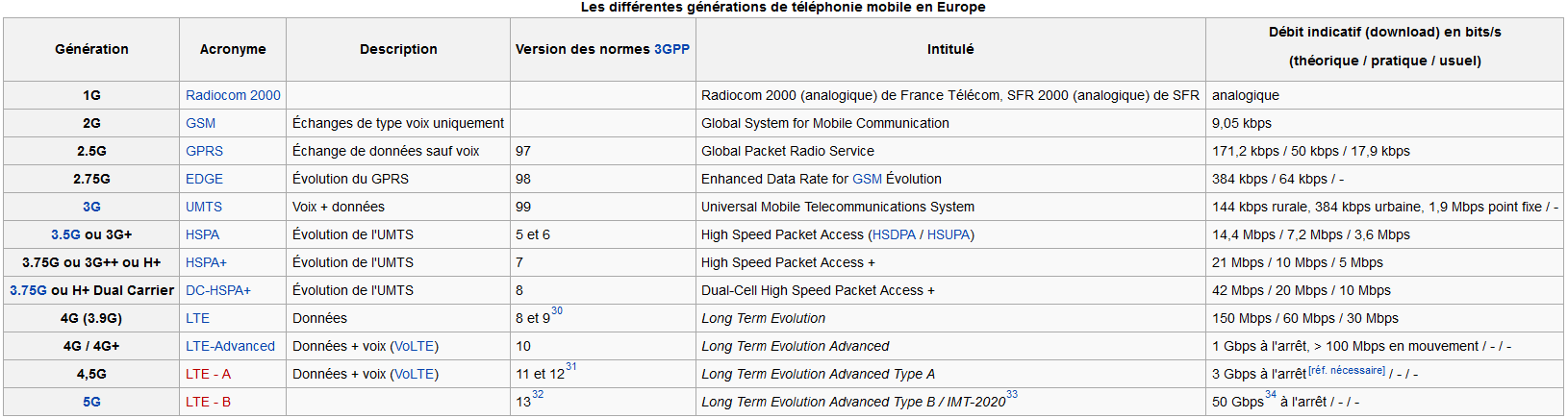

Rappelons également ces sigles : GSM (2G), UMTS (3G), HSPA (3.5G), HSPA+ (3.75G), LTE (3.9G ou 4G) et LTE Advanced (4G+)
Tableau récapitulatif des technologies de téléphonie mobile européennes

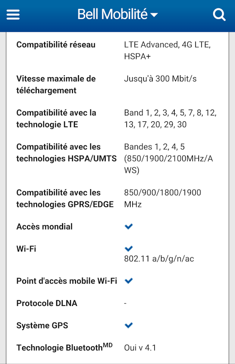

Prenons un exemple avec un Galaxy Note 5 venant du Canada (merci à @shadowsami pour la capture) :
Compatibilité avec la technologie LTE : bandes supportées 1, 2, 3, 4, 5, 7, 8, 12, 13, 17, 20, 29 et 30.
Or, dans les graphiques ci-dessous, on a vu que nos opérateurs français supportent les bandes 3, 7 et 20 sur des fréquences différentes. Ce Galaxy Note 5 est donc compatible avec le réseau LTE des opérateurs français.
