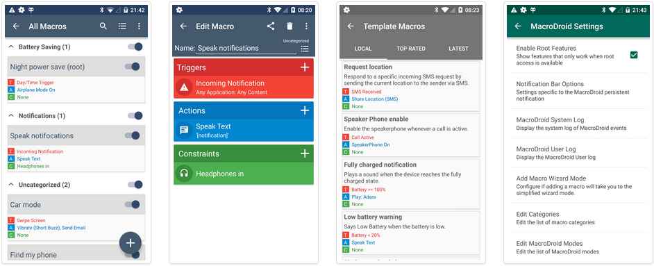

Qui connaît Tasker ? Qui connaît Tasker mais le trouve trop compliqué, pas assez intuitif ?
MacroDroid est une application de configuration et d'automatisation qui se focalise sur la simplicité et l'intuitivité via une interface moderne et des processus étape par étape.
Ce confort est très appréciable après des années d'utilisation de Tasker, tout en conservant des fonctionnalités avancées :
• Activer une Macro à partir de plus de 40 déclencheurs
• Ajouter une ou plusieurs actions (70+ possibilités)
• Mettre en place des Contraintes pour limiter le déclenchement ou l'activation d'une Macro
Android 4.0 minimum requis
Quelques exemples réalisables avec MacroDroid :
• Activer/Désactiver le WiFi quand on lance/ferme une appli spécifique
• Répondre à un SMS en envoyant votre position actuelle
• Lire les notifications à haute voix
• Mettre le téléphone en mode avion (Note : Tasker a besoin d'un plugin additionnel pour ça et c'est un vrai atout pour moi)
Bref, les étapes de création d'une macro sont simples :
1. Déclencheur : ce qui fait que la macro se lance (exemple : jours de la semaine)
2. Action : ce qui doit se passer (exemple : mettre le téléphone en mode vibreur)
3. Contrainte : des restrictions à l'activation ou à la durée de la macro (exemple : de 8h à 12h)
Il est possible de modifier, supprimer, ajouter, clôner des macros. Des paramètres avancés sont disponibles pour une optimisation personnalisée.
MacroDroid est disponible gratuitement dans la limite de 5 macros. Pour avoir un accès illimité, il suffit de payer 2.49€.
Note : si vous souhaitez avoir la version pro sans passer par le Play Store, il est possible d'envoyer la somme via Paypal. Un code vous sera envoyé ensuite. Prenez contact avec le support, ils répondent rapidement en général.
C'est une application très pratique, comme Tasker, que je commence à bien gérer. J'ai créé quelques macros mais j'attends mon code d'activation pour aller plus loin.
Le mode avion intégré fonctionnel, l'effacement des notifications, l'interface, la simplicité, etc. sont de gros arguments. Je n'ai pas encore trouvé la fonctionnalité pour utiliser des commandes shell. C'est le seul truc qui me bloque pour virer Tasker. J'attends un retour sur cette question d'ailleurs.
MacroDroid se lance également plus rapidement au démarrage du téléphone, ce qui peut servir dans certaines configurations.
Je vous laisse apprécier les quelques captures d'écran, ça fait du bien quand on est habitué à Tasker smile

action: Locale/Tasker Plugin et sélectionner AFWall+ et le profile VPN
4. Créer une nouvelle macro "VPN ON"
trigger: Notification received et sélectionner NordVPN, text content: Contains "connected"
action: Locale/Tasker Plugin et sélectionner AFWall+ ainsi que votre profil par défaut (avec lequel vous autorisez l'accès Internet à vos applis préférées).
5. Créer une dernière macro "VPN OFF"
trigger: Notification received et sélectionner NordVPN, text content: Contains "waiting"
action: Locale/Tasker Plugin et sélectionner AFWall+ ainsi que votre profil VPN.

J'ai créé deux macros, une pour mettre en mode avion et une pour l'enlever.
Donc première macro, "avion on" déclencheur tous les jours à 21h30, action, mettre en mode avion, et deuxième macro, déclencheur tous les jours à 7h00, retirer le mode avion.
Hélas, le mode avion ne s'est pas mis de façon automatique bien que la macro se soit exécutée (affichée quand on va voir le liste des macros).
Est-ce dû à un mode non rooté ?
Faut-il la version payante ?
Bref, si tu peux m'aider, ce sera apprécié Wink

Tu as mal commencé en effet car comme tu peux le voir sur cette capture d'écran, modifier le mode avion requiert les accès root (non spécifique à Macrodroid).
De mémoire, la version payante permet un nombre de macros illimité et la suppression de pubs.
