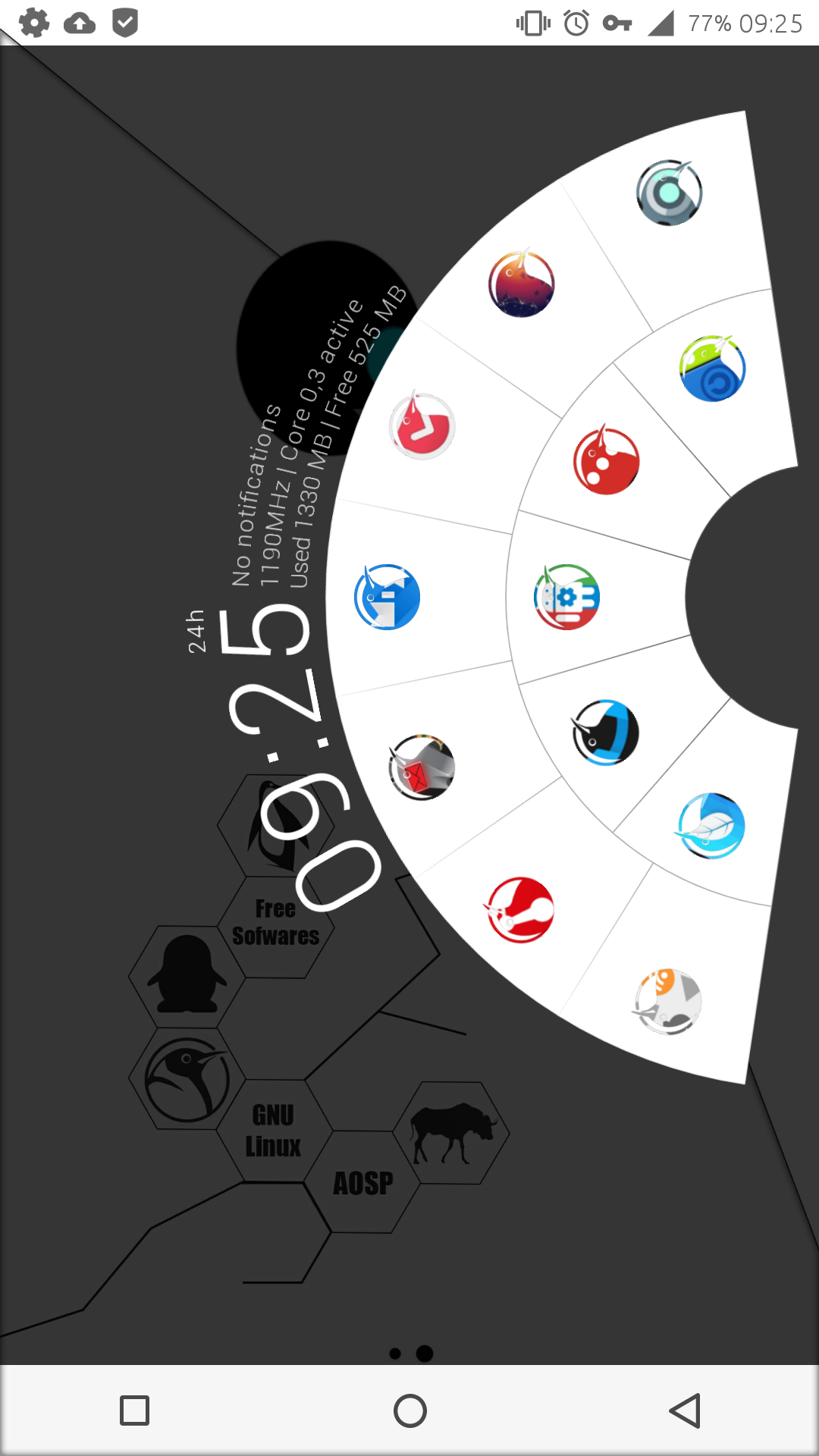

Exemple de contrôles PIE :

Pie : c'est l'arc de cercle présenté dans la première capture d'écran. Il peut être lancé depuis les 4 bords de l'écran.

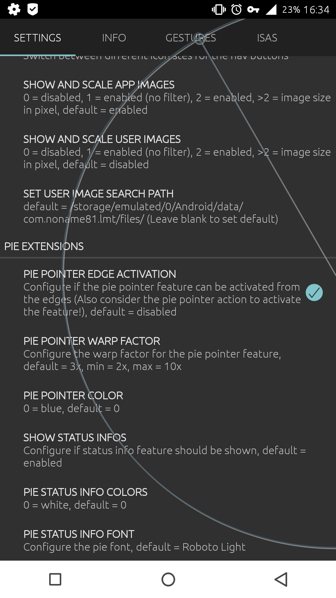

- PIE EXTENSIONS -
Pie pointer edge activation
Ceci permet d'activer un pointeur depuis les extrémités de Pie. On peut appuyer sur n'importe quel endroit de l'écran sans quitter Pie.
Démonstration pour ouvrir l'onglet "Gestures" :
Pie pointer color
Définir la couleur du pointeur.
Show status info
Choisir si les informations d'état doivent être affichées (voir le texte en blanc dans la première capture d'écran).
Pie status info colors
La couleur du texte, des notifications et l'arrière-plan autour des contrôles PIE.
Appuyez sur les petites flèches (ici à gauche et à droite de "DIM COLOR") pour changer d'option.
Pie status info font
La police du texte ci-dessus.

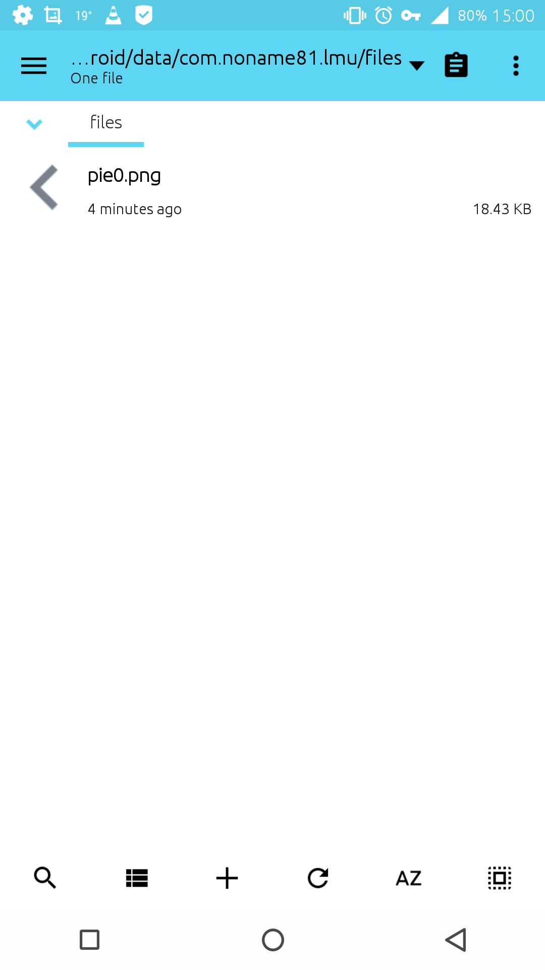

Ajouter vos propres icônes pour Pie
Pour avoir vos icônes personnalisés dans Pie:
Créez un dossier et mettez dedans vos images png à l'intérieur de /sdcard/Android/data/com.noname81.lmt/files/.
La taille par défaut est de 60x60 pixels mais d'autres tailles doivent fonctionner car elles seront automatiquement redimensionnées (il est aussi possible de définir les pixels dans l'onglet "Settings").
Pour définir des icônes personnalisés pour les éléments Pie, nommez les fichiers png de cette façon : pie0.png sera par exemple l'élément de niveau 1, le premier élément par appui court et pie1.png sera l'icône de niveau 1, le premier élément par appui long, etc...
Pour les icônes d'action, nommez simplement le png [nom_action].png (en minuscules, exemple : back.png). Redémarrez TouchService (1ère option de l'écran Settings) après avoir modifié les icônes.

Message par yadida le Mar 7 Juin 2016 - 21:21
Voici ce que je suis arrivé à obtenir et je trouve que tu as très bien détaillé l'appli...après c'est à chacun de trouver les réglages qui conviennent.
:merci: cette découverte et tout ton boulot

Re: [APPLICATION ANDROID - LMT LAUNCHER] Contrôles PIE et gestes du doigt pour créer vos raccourcis [Gratuit]
Message par Primokorn le Mer 8 Juin 2016 - 9:42
Pas de quoi Wink
Très flashy tout ça smile C'est clair qu'on peut s'amuser un petit moment rien que pour trouver les couleurs qui vont bien, ainsi que les espacements, etc.

Message par yadida le Mer 8 Juin 2016 - 13:16
J'ai un problème avec certains raccourcis sur le pie. En clair, je n'arrive pas à avoir accès: Aux "Contacts", "Dolby audio service", "Gestion de l'appel téléphonique", "Messages" (j'y ai accès mais difficilement) et "Power manager"
Tu aurais une idée ?
J'ai désactivé "Pie pointer edge activation" et ça a résolu une partie du problème... Je n'ai toujours pas accès à "Dolby audio service" et "Gestion de l'appel téléphonique" Question Question
Message par Primokorn le Mer 8 Juin 2016 - 20:53
Désolé je n'utilise pas ce genre d'application.
Pour LMT, tu les trouves où ces raccourcis ? Contact, tu parles de l'application ou de noms de contact ?
ROMs : OmniROM 8.1.0
Message par Primokorn le Jeu 9 Juin 2016 - 8:41
Ces applications qui ne fonctionnent pas, elles sont accessibles depuis l'app drawer de ton launcher ?
Si non, ça existe le fait qu'elle ne se lance pas. Faudrait tester en passant par les activités.
Par contre, je ne vois pas ce que "Pie pointer edge activation" viendrait faire dans le bon fonctionnement du lancement des applications...
Messages : 11155
Message par yadida le Jeu 9 Juin 2016 - 10:13
Accessibilité depuis l'app drawer: Pour le téléphone "oui" pour dolby audio "Non".
Je pense que "Pie pointer edge activation" me gênait parce qu'il s'activait des que je voulais sélectionner une des applis aux extrémités du pie donc l'appli ne se lançait pas. En le désactivant, j'ai de nouveau accès à ces applis (peut être du à un mauvais réglage de ma part).
