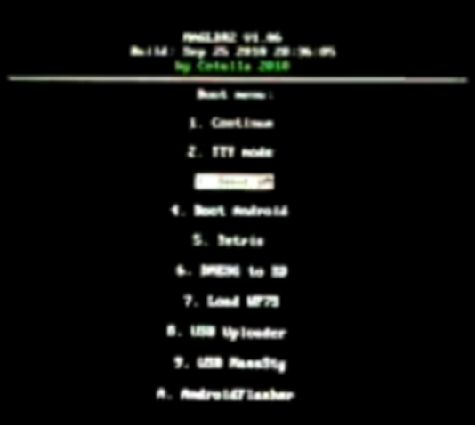

L'écran du Magic Loader est riche d'enseignements :
MAGLDR2 V1.06
Build Sept 25 2010
1. Continue
2. TTY Mode (mode console de récupération, cool)
3. Boot WM
4. Boot Android
5. Tetris (bon, c'est gadget)
6. DMESG to SD (envoyer les logs du boot vers la SDCard, utile pour le dev du kernel, ça..)
7. Load WP70 (Windows Phone 7.0 ?? Très intéressant)
8. USB Uploader
9. USB MassStg (Pour Mass Storage, transformer la SD en clé USB)
?.Android Flasher (Pour installer les nouvelles ROM Android)
J'aurais bien aimé savoir si ce menu était fixe ou modifiable, surtout pour la partie multiboot (par ex. une ROM Android en Nand et une autre sur la SD).
Wait and see.

Visiblement l'écran du magic loader me semble est tout à fait authentique.
Mise à jour post 1
Le 28/09/10
Deux éléments:
Plusieurs vidéo sur internet montrent le fameux magldr en action.
L'installeur est visiblement prêts (source: serveur de cotulla)
[INFO] MAGLDR 1.11 (Android NAND) disponible ! - Page 4 DAF
Sinon pour MAGLDR voici une ligne à surveiller de prêts
7. Load WP7
Oui car visiblement cotulla (ce n'est pas confirmé pour le moment) travaille aussi sur le portage d'une rom de WP7, et la finalité serait que magldr aurait la possibilité de lancer les deux systèmes (android et wp7).
Info bien sur à prendre avec des pincettes, mais c'est ce qui ce dit sur XDA, maintenant l'image aussi est la sous nos yeux.
