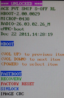

description[TUTO] Guide complet : rooter HTC Desire HD, déverrouiller le bootloader (S-OFF) - Page 23 Emptypetit problème pour installer une rom custom
bonjour,
Alors j'avoue, j'y connais pas grand chose. ça fait 3 ans que j'ai mon DHD, et que je veux le rooter, mais j'avais jamais pris le temps.
Là j'y ai passé la journée d'hier et à priori je m'en suis sortie pas trop mal... mais c'est pas encore ça faut croire.
j'ai voulu installer cette rom ROM ANDROID 4.0.4/SENSE 4.1 FULL [01 Juin]ViperDHD v2.3.0 et celle la ROM 4.2.2 / NO SENSE UNOFFICIAL CyanogenMod 10.1 Nightlies
mais ça plante à chaque fois.
Pour la rom viper j'ai une un message d'erreur au niveau du recovery, pour la cyanogenMod l'écran est resté noir.
du coup j'ai remis la rom du tuto en attendant, vous auriez une idée ?
merci d'avance pour votre aide smile
