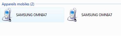

voila du nouveau
donc même avec la nouvelle batterie impossible de démarrer
1: modification de la base de registre du pc pour obtenir le stockage en masse
2: hard reset le téléphone démarre et même reconnu dans poste de travaille
3: utilisation d'utilitaire comme recuva, pc inspector etc pour récupération de données mais rien a faire les logiciels ne détecte pas
[AIDE] Problème d'allumage, après une recharge sur le PC Samsun10
avant de faire une autre mise a jour disponible ou d’écrire sur la mémoire
avez vous d'autres idées ???
merci bonne soirée
