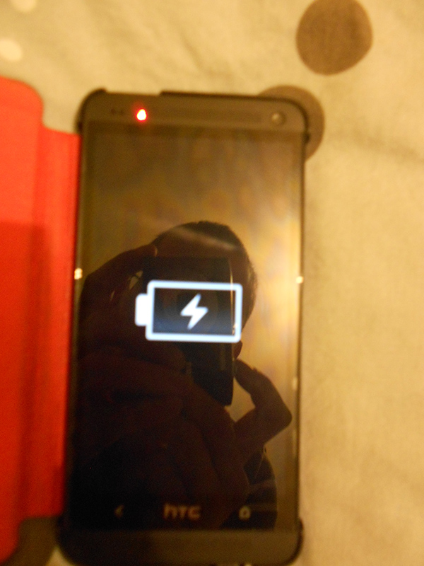

non pas du tout mon tel est full stock j'ai rien changé encore
regarde
[aide] Problème  htc one qui ne se recharge plus ! Dscn0610
description[aide] Problème  htc one qui ne se recharge plus ! EmptyRe: [aide] Problème htc one qui ne se recharge plus !
Je n ai jamais vu cette écran sur mes One ... [aide] Problème  htc one qui ne se recharge plus ! 123544
Un écran de diagnostique peux être?
je l'ai déjà eu moi quand le tel était totalement déchargé, j'ai branché le câble et il ma mis cet écrant

c 'est l ecran que j 'ai avec le hboot 1.55 et le firmware 3.09.401.1
donc il affiche cela quand il est off et en charge?
c'est exact

Je viens d essayé d allumer mon One black impossible. Complètement à sec.
Mise en charge sur secteur. aucune réaction.
Je le branche sur le pc même problème que Betrayal. Clignotement de la led Orange plus bref apparition d un écran représentant une batterie. Après quelques minutes la led passe en fixe.
Plus d infos dans quelques heures ... smile
Gasp affraid
Tu en es où ?
Cette nuit en rentrant, la led était verte et il a démarré.
Ma conclusion: c est une réaction normal quand le tel est complètement à plat.
