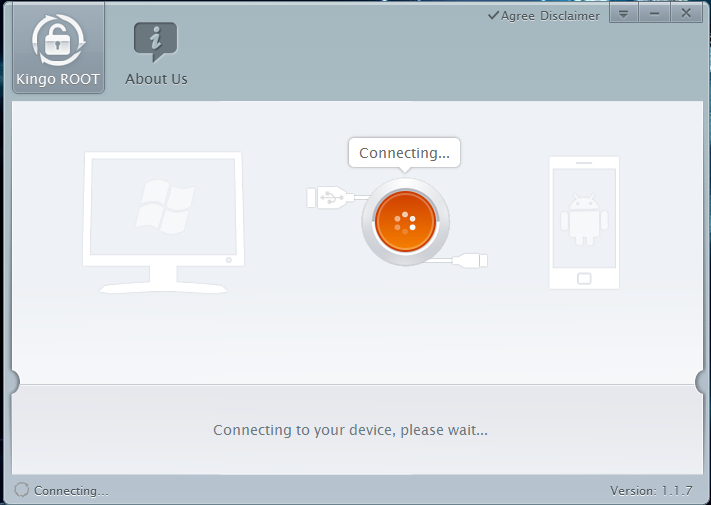

1) ouvrir le logiciel
[Tuto] Rooter l'Alcatel IdolS /ultym (bs472) avec kingo android root Captur10
2) attendre 3 a 6 secondes le temps de la connexion entre le
logiciel et le smartphone
[Tuto] Rooter l'Alcatel IdolS /ultym (bs472) avec kingo android root Captur11

Je viens de récupérer un Idol S brandé Orange, et mon premier réflexe a été de le rooter. Enfin d'essayer.
J'ai suivi le tuto mais impossible pour Kingo de se connecter à mon téléphone, faute à des drivers qui semblent ne pas vouloir s'installer.
J'ai sans doute loupé quelque chose au niveau de l'installation des drivers, mais quoi ? Déjà il y a 4 .exe différents, ça manque de documentation pour éclaircir la manip... J'ai essayé les quatre mais aucune différence : lorsque la fenêtre de l'installation s'ouvre, je clique sur Install, ça mouline et... message d'erreur Windows me disant que les pilotes n'ont pas été récupérés.
Et du coup Kingo mouline aussi jusqu'à laisser tomber.
