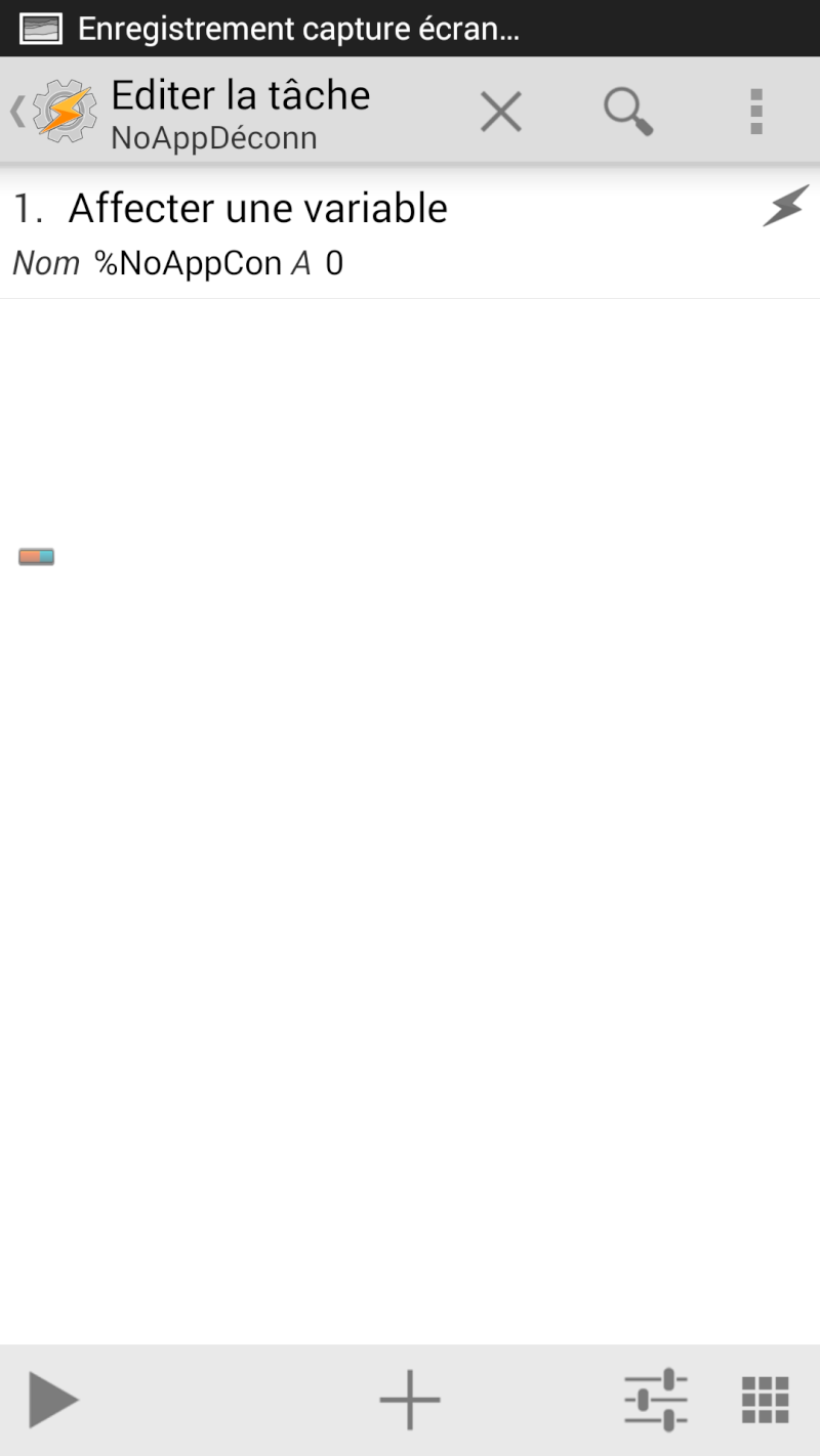

J'ai une idée pour ton problème déconnexion : tu crées un profile "secousse" qui désactive la wifi/3G.
Voila comment je vois la chose, sur ton profil d'activation des connexions web: tu lui supprimes la tache de sortie, tu laisses juste la tache d'entrée.
1 tu crées une tache "déconnexion de donnée" ou tu réutilises celle pour la tache de sortie de ton profil d'application connectée.
2 tu crées un profil "déconnexion" : Evenement/Capteur/Secousse/ tu choisies l'axe qui te convient, idem pour la sensibilité et la durée, tu valides et c'est pret.
3 tu la relies a ta tache "déconnexion de donnée".
voila ce que ça donne ; tu utilises ton précieux normalement, dès que tu utilises une application qui entre tes paramètres de connexion web avec ton profil tasker, les données s'activent, normal, tu peux maintenant changer d'application sans perdre la connexion (et du temps) vu qu'il n'y a plus de tache de sortie.
Une fois que tu n'auras plus besoin du net, il te suffira juste d'une petite secousse (haut/bas par exemple) pour désactiver les données.
J'ai testé et ca marche bien.

Re: [APPLICATION ANDROID - TASKER] Personnaliser et automatiser Android [Trial/Payant]
Message par barbe-blanche95 le Mer 4 Fév 2015 - 6:55
Profil => Evénement => Téléphone => SMS reçu => Expéditeur (C:ANY) (groupe de contact que j'ai crée)
1ère Tâche => Téléphone => Définir l'app SMS => Messenger
2ème tache => Téléphone => Envoyer un SMS => Destinataire (%SMSRF) (Texte expéditeur) => Message

Message par special K le Mer 4 Fév 2015 - 7:21
@barbe-blanche95 a écrit:Profil => Evénement => Téléphone => SMS reçu => Expéditeur (C:ANY) (groupe de contact que j'ai crée)
http://image.noelshack.com/fichiers/2015/06/1423029040-screenshot-2015-02-04-06-45-19.png
http://image.noelshack.com/fichiers/2015/06/1423029041-screenshot-2015-02-04-06-45-29.png
http://image.noelshack.com/fichiers/2015/06/1423029042-screenshot-2015-02-04-06-45-38.png
http://image.noelshack.com/fichiers/2015/06/1423029042-screenshot-2015-02-04-06-45-45.png
dans ton cas ton profil sera actif uniquement lorsque tu recevras un sms puisque tu utilises un "événement", mais pour être sur qu'il fonctionne tu dois activer l'accès aux notifications(parametre du tel/sécurité/accès aux notifications/cocher sur tasker).Si ton appli messenger est ton sms par defaut, tu n'as pas besoin de ta premiere tache, tasker se chargera lui meme d'envoyer le sms.

Message par HTCBatMan le Jeu 5 Fév 2015 - 12:42
Salut  Salut,
(Désolé pour les Captures, Je dois partir au boulot, j'arrangerai ça cet "aprèm", je suis en réunion toute la journée... Si quelqu'un veut il peut modifier les images, la taille n'est pas bonne de suite là)
J'ai solutionné le Profil
Non-(liste d'app) --> 3G & Wifi déconnecté..
Le problème étant que lorsque je veux changer d'application la déconnexion s'exécute puis la connexion revient après avoir fait le teste...
Ce sera plus facile avec les captures.
J'ai cloné le profil de déconnexion si telle ou telle apps n'était pas utilisée.
J'ai donc attribué à notre profil 2 variables.
La première NoAppDéconn qui affectera une valeur égale à 0 (zéro) et une autre variable qui affectera une valeur égale à 1 (un).
Pour ce qui sera du test, Finalement je me suis dit qu'il ne serait pas nécessaire d'appliquer la déconnexion si on est connecté au Wifi.
Donc pour la tâche d'entrée de notre profil qui bug, je l'ai remplacé par ce qui suit :
