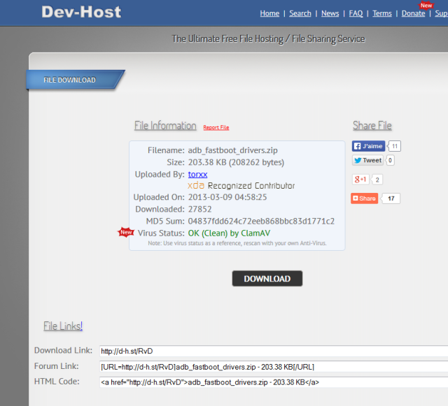

Houlalala, ça m’énerve... J'ai tenté de télécharger le fameux fichier " adb_fastboot_drivers.zip by Torxx" et je tombe sur une page qui m'a fait télécharger un lecteur de je ne sais quoi et maintenant mon ordi ouvre des pages internet tout seul et a installer des logiciels. Je fais une restauration système de mon ordi pour annuler ça. Ou faut-il cliquer pour télécharger le bon fichier?

Une copie d’écran de ce que je trouve en suivant le lien.
[AIDE] Impossible de faire un "FACTORY RESET" sur HTC one SV Captur11
description[AIDE] Impossible de faire un "FACTORY RESET" sur HTC one SV EmptyRe: [AIDE] Impossible de faire un "FACTORY RESET" sur HTC one SV
Et moi j'ai
[AIDE] Impossible de faire un "FACTORY RESET" sur HTC one SV Sans_t12
C'est vrai que sous firefox ou chrome j'utilise adblock comme extension pour filtrer les pubs indésirables...
Le lien de téléchargement est le "Download" noir?
