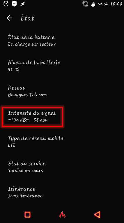

C'est très simple et il est inutile d'installer une application tierce pour avoir l'info.
1. Ouvrez les paramètres Système.
2. Appuyez tout en bas sur À propos.
3. Une fois sur l'écran "À propos du téléphone", appuyez sur État.
4. Repérez la ligne Intensité du signal :
[INFO] Mesurer la qualité / force du signal mobile sur Android 14279245762011
On est content, on a une mesure en dBm et une autre en asu. Mais qu'est-ce que ça veut dire ?
