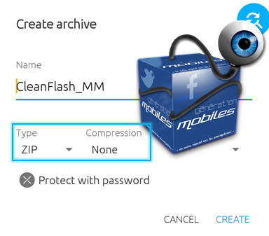

1. On sélectionne les dossiers et on les compresse (Zip et compression "Aucune")
Spoiler :
2. Le fichier .Zip est créé

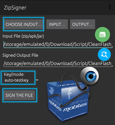

3. On ouvre ZipSigner, on sélectionne le fichier Zip créé et le chemin de destination, puis le type de clé
Spoiler :
4. Le fichier "xxxx-signed.zip" est prêt à être flashé depuis le recovery smile
