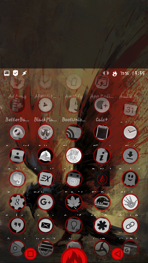

Images et démonstration
[ASTUCE UNIVERSELLE][4.3+] Activer le mode "Une main" sur n'importe quel appareil 144522351765018 [ASTUCE UNIVERSELLE][4.3+] Activer le mode "Une main" sur n'importe quel appareil 144522351765067

Code:
wm overscan GAUCHE,HAUT,DROITE,BAS
Chaque direction doit être remplacée par un nombre de pixels. Plus le nombre est grand, plus vous vous éloignez du bord de l'écran. Par exemple, si vous avez un écran de 1920 pixels en hauteur, mettez wm overscan 0,960,0,0 pour que l'écran prenne 50% de la hauteur.
Pour remettre l'écran par défaut :
Code:
wm overscan reset
Très simple et pratique si vous utilisez des raccourcis comme évoqué précédemment.
