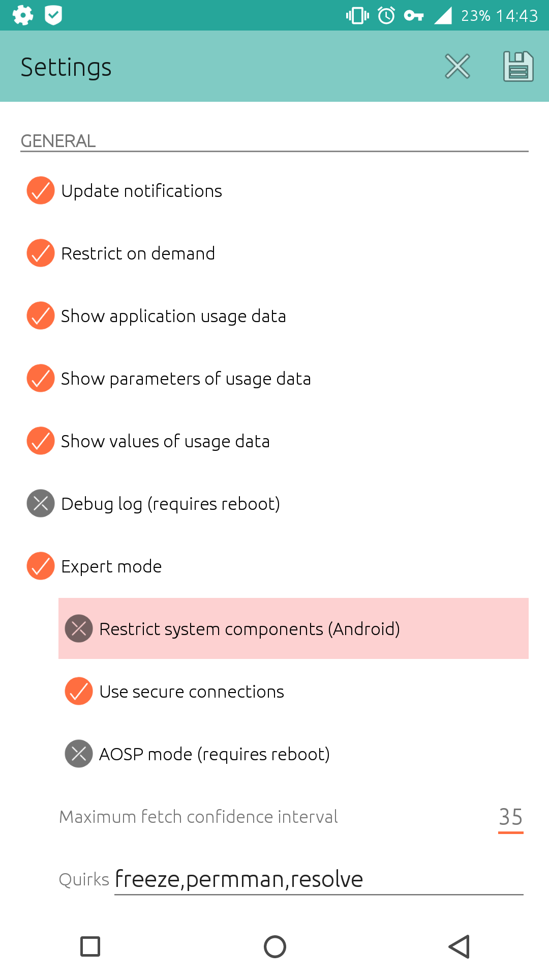

- XPrivacy -
(version PRO)
[PARTAGE] Partage configuration Nexus 5 : ROM, apps, paramètres,... - Page 2 146422351768366
Après, pour les restrictions. Ça me semble difficile de tout détailler smile Mieux vaut trop bloquer et débloquer si quelque chose déconne lol

Après avoir appuyé sur Menu > Opérations, je fais ça.
Après, je n'ai jamais utilisé l'application pour activer les fonctionnalités pro. Y'aurait pas des permissions Internet ou de stockage à accorder ?
