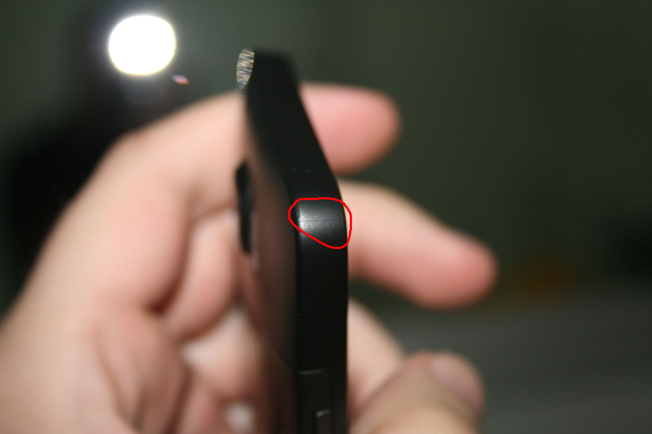

Je viens de faire tomber mon HD2, et en voulant vérifier si tout était OK, j'ai repéré 2 "fissures" infimes sur la tranche, sur les coins haut gauche et bas gauche.
Je suis un peu maniaque donc s'il vous plait, vous heureux possesseurs de HD2 jamais tombés, dites-moi que le téléphone est comme ça d'origine.
Merci.
PS : je précise que ces "fissures" sont très très très légères.
Edit : Ajout de photos

Je te confirme que sur un HD2 jamais tombé il n'y a aucune fissure Rolling Eyes

Sur le mien, aux quatre coins, il y a bel et bien de légères marques de moulures.
Étant donné la ressemblance avec ce que je vois sur tes photos, je dirais que c'est normal.

La question que je me pose est : est-ce que ça risque de s'aggraver et d'engendrer une usure prématurée du téléphone, étant donnée sa fragilité.
De plus, est-il possible de changer sa coque ?
description[RESOLU] Question débile (fissure sur coins HD2) EmptyRe: [RESOLU] Question débile (fissure sur coins HD2)
Ce n'est pas une fissure, mais une légère marque de moulage. si tu passe ton doigt ou ongle dessus tu ne sentiras pas de creux.
Ca ne va pas s'aggraver, ni d'usure, la coque est d'un seul bloque, donc aucun risque. Et le HD2 fragile, oula on a pas le même mobile alors.
Non il est impossible de changer la coque, du moins c'est possible, mais faut démonter le mobile.

C'est ce que j'ai d'abord cru; mais, même si ce n'est pas très visible, sous une forte lumière et en inclinant le HD2 on voit une fine ligne aux 4 coins, donc c'est normal
Mais ce ne sont pas des "fissures", juste des traces de moulure

Ce ne sont pas des traces de moulure mais des marques de plan de joint [RESOLU] Question débile (fissure sur coins HD2) Icon_biggrin .
Quand tu injectes ta pièce plastique, pour pouvoir la sortir de ton moule d'injection, en raison de la forme complexe de la pièce, tu dois avoir des "mouvements" dans ton moule pour que le démoulage soit possible.
La trace que tu vois est le petit surplus de matière qui arrive à ce glisser entre 2 parties mobiles du moule d'injection.
Donc c'est normal, et ça ne fragilise en rien ta pièce, par comme des lignes de soudure.
