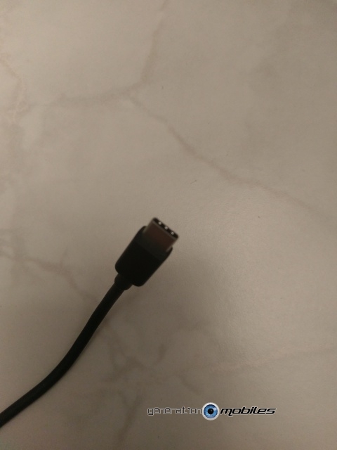

  [INFO] NORME USB-TYPE C 879670USBTypeCsvg(TYPE-C photo prise sur le net)

Celui-ci a la particularité d'être réversible, il n'a donc plus de sens ni haut ni bas. Il est donc très pratique puisque son objectif est de proposé un cable USB capable, à la fois, de transmettre des données, de la vidéo et du courant et est compatible à la fois avec le standard USB 3.1 (qui porte le débit maximal théorique à 10 Gbit/s) et l'USB Power Delivery. Les connecteurs USB Type-C pourront donc fonctionner en USB 3.0, voire en USB 2.0
Signalons qu’ils sont dotés d’un petit circuit électronique qui leur sert d’identifiant et indique leurs caractéristiques (débit maximaux et puissance électrique maximale).
