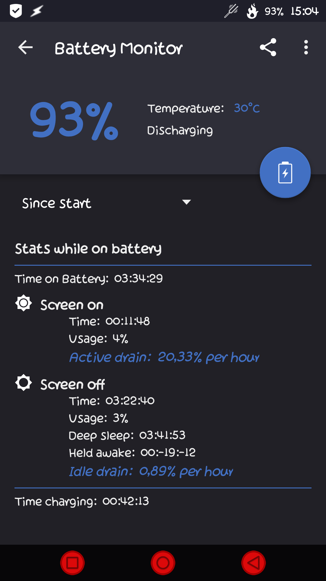

Comment mesurer l’autonomie ?
Il est intéressant de regarder le pourcentage d’utilisation par heure. Beaucoup d’applications de surveillance peuvent vous donner ce chiffre, mais vous devez définir des points de passage précis si vous voulez être en mesure de comprendre l’utilisation de la batterie.Si vous voulez mesurer et comparer, assurez-vous de le faire dans des conditions similaires et de faire l’analyse sur une période raisonnablement longue (plutôt des jours que des heures). Si vous avez des routines durant lesquelles vous utilisez les mêmes applications chaque jour, c’est un moment idéal pour faire vos tests. Le monitoring de batterie dans EX Kernel Manager fournit automatiquement les 2 données dont nous allons parler : idle drain et active drain.
(PS : c’est l’application du développeur du kernel ElementalX / Source ).

Idle drain correspond à la consommation de la batterie lorsque l’écran est éteint.
Quand l’écran est coupé, le téléphone passe la plupart de son temps en « deep sleep ». Parfois, il se réveille pour effectuer des tâches d’arrière-plan, comme des synchronisations ou des vérifications de mises à jour. Ce sont des exemples pour dire que le système, les applis et les services « demandent » au kernel de rester éveillé le temps qu’ils effectuent leurs tâches. Si tout fonctionne correctement, une fois qu’ils ont fini, l’appareil retourne s’endormir. L’idle drain devrait se mesurer sur plusieurs heures pour avoir une idée pertinente de la situation. Faire cette mesure durant la nuit est une très bonne idée vu que vous ne touchez pas votre appareil.
Sur la plupart des appareils, l’idle drain est compris entre 0.2 et 0.8% par heure avec une configuration stock et les options par défaut (cad, pas de fonctions d’économie de batterie) ainsi qu’une connexion WiFi basique. Sur certains appareils, les optimisations du kernel peuvent réduire ce chiffre. On peut obtenir du 0.1% ~ 0.3% d’amélioration par rapport au stock. Ceci ne fera pas une grosse différence sur l’autonomie.
Comme déjà expliqué, il arrive que des fonctionnalités matérielles comme sweep2wake fassent doubler la consommation. Ainsi, le kernel offre peu d’amélioration dans ce cas, mais chaque partie compte.
Un autre facteur qui influence l’idle drain c’est votre connexion réseau, et notamment la connexion cellulaire. Un signal faible provoquera inévitablement une consommation supplémentaire. Cependant, ça ne devrait pas générer une consommation très excessive dans cette phase de sommeil. Vous sentirez surtout la différence lors de l’utilisation de connexion de données mobiles.
En général, si votre idle drain est en-dessous de 1% par heure, ne vous en préoccupez pas. Dans le cas contraire, jetez un œil à vos applications et services. Parfois, une grosse vague de mises à jour peut provoquer une consommation excessive, ça arrive.
Active drain représente la quantité de batterie utilisée quand l’écran est allumé, quand vous utilisez votre appareil. L’active drain est forcément plus important que l’idle drain. Le téléphone est allumé, l’écran aussi, et il travaille via le CPU, GPU, la mémoire, le modem, le WiFi, etc… L’active drain varie pas mal d’un appareil à l’autre.
Très souvent, on voit des statistiques de SOT (Screen On Time). L’active drain, mesuré en % par heure peut facilement être traduit en SOT. Un active drain de 12.5% par heure est très bien et correspondra à environ 8 de SOT. Une consommation de 25% par heure donnera un 4h de SOT environ.
