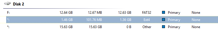

=> Clic droit sur la partition Unallocated => Create => As primary => EXT4 => Ok => Apply.
Vous devez vous retrouver avec 3 partitions en primary, la FAT32 en premier, la EXT4 en deuxième et la Other en dernier en s’assurant que sa taille n’a pas changé. Comme sur la capture.

description[TUTO] Installer une Rom Android (SD et NATIVESD) en Dual Boot avec WP.  EmptyRe: [TUTO] Installer une Rom Android (SD et NATIVESD) en Dual Boot avec WP.
Oui je suis sous Pdaimatejam Wp7.8 7.10.88, et oui j'ai bien choisi Native SD pendant l'installation avec 4EXTRecovery, je voulais installer PIXELDROID_JB_AOPK_4.2.2_V6.0_FINAL_20_05_2013.zip mais il ne la lis pas dans le recovery.
