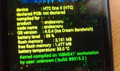

bonjour
et merci a vous pour votre aide  [resolu][aide] impossible de faire mises à jours OTA android CID 111111 - Page 2 2325459160 bon je vien de faire cpu/ram/device ,comme je comprend rien je vous met des captures [resolu][aide] impossible de faire mises à jours OTA android CID 111111 - Page 2 Imag0510 [resolu][aide] impossible de faire mises à jours OTA android CID 111111 - Page 2 Imag0511  [resolu][aide] impossible de faire mises à jours OTA android CID 111111 - Page 2 Imag0512  [resolu][aide] impossible de faire mises à jours OTA android CID 111111 - Page 2 Imag0514 [resolu][aide] impossible de faire mises à jours OTA android CID 111111 - Page 2 Imag0515 j’espère que ça vous aidera.cette après midi je fait le recovery :si j'ai bien compris j'allume le telephone (vol- et power) après je vais sur recovery et je clique sur power c'est bien cela ?
encore  :merci: [resolu][aide] impossible de faire mises à jours OTA android CID 111111 - Page 2 493295 pour mon ignorance
description[resolu][aide] impossible de faire mises à jours OTA android CID 111111 - Page 2 EmptyRe: [resolu][aide] impossible de faire mises à jours OTA android CID 111111
Tu as bien un OneX avec un processeur Tegra smile
Donc effectivement maintenant il faut vérifier que tu as bien un recovery d'origine (le recevory est une mini rom system un peu comme le bios de ton Pc est un mini system de base)...
bon je viens de le faire 2fois et je tombe sur un écran noir avec un triangle rouge .j’attends un moment et ilrezviens sur htc one et puis sur le fond ou il demande mon code pin  affraid [resolu][aide] impossible de faire mises à jours OTA android CID 111111 - Page 2 687140
ok donc tu es bien en recovery d'origine. Wink
ca ne simplifie pas notre probleme car c'était la condition pour que les OTA fonctionnent... :/
on va continuer à chercher alors.
