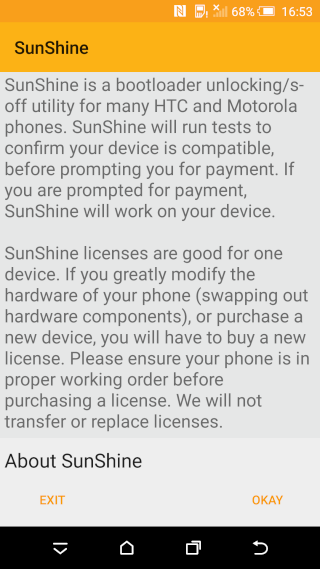

Sunshine est une application développée à la base par Beaups, Justin "jcase" Case des membres célèbres sur Xda pour leur travaux qui ont permis le S-off sur de nombreux appareils HTC.
C'est une application payante, pourquoi tout simplement parce qu'ils ne pouvaient continuer de payer des appareils pour leurs travaux à fond perdus et les appareils coutent chers sans compter qu'il leur est arrivé de bricker leur appareil lors de leurs essais.
Donc il faut télécharger l'application sur leur site.
[TUTO] HTC 10 - LE S-OFF , LE S-OFF ... Sunshi11[TUTO] HTC 10 - LE S-OFF , LE S-OFF ... Sunshi12[TUTO] HTC 10 - LE S-OFF , LE S-OFF ... Sunshi13
Avantage du S-off, toutes les sécurités sont levées, vous pouvez quasiment tout faire.
Le S-off est-il obligatoire pour flasher une rom custom, non il suffit d'avoir unlocker son appareil et d'avoir installé TWRP.
Le S-off permet-il de flasher le firmware de son choix, quasiment oui et vous pouvez donc changer le CID/MID de votre appareil (pas Vérizon pour l'instant) et flasher un firmware de version inférieure ou un RUU de version inférieur à l'O.S. de votre appareil pour revenir Stock par exemple
Mais étant S-off vous pouvez plus facilement bricker votre appareil!!!
[TUTO] HTC 10 - LE S-OFF , LE S-OFF ... C3083dd7fabfdaa8a7bc482a9c7914fd  Attention une fois S-off il est très facile de bricker votre précieux
si vous ne maîtrisez pas le sujet, je vous en avertis
Utilisation
Il faut avoir un appareil avec une rom quasi stock mais rootée, ce qui veut dire que vous avez unlocké votre appareil auprès htcdev.
Il vous faut aussi une connexion internet sur votre Htc 10...
Ensuite il faut installer l'application et la lancer et tout simplement suivre les instructions Wink
et cette vidéo recommandée par Yadida Wink
Migascalp a écrit:
Bon à savoir, Après le S-off au redémarrage l'appareil demande un code de sécurité.
Donc il faut rebooter dans le recovery -> Format Data -> Reboot et le tour est joué
