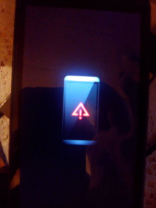

description[AIDE] HTC DESIRE 510 redemarre sans cesse - Page 4 EmptyRe: [AIDE] HTC DESIRE 510 redemarre sans cesse
Il faut que tu retires immédiatement le fichier OPVCIMG de ta SD car il veut te l'installer mais tu ne peux pas de cette façon car tu n'es pas S-OFF...
Sur ta dernière photo tu as fastboot, recovery, etc...descends sur Recovery avec la touche volume moins et sélectionne le avec power puis met une photo de ton phone que je vois si tu as accès ou pas ?
[AIDE] HTC DESIRE 510 redemarre sans cesse - Page 4 Img_2011
voila ce que ça me donne quand je selectionne recovery dans le menu volume - et touche power
