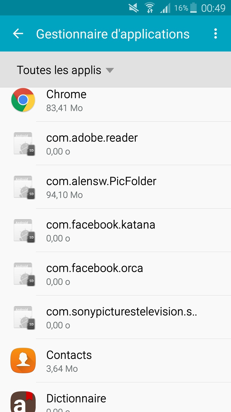

Voici ce que j'ai constaté :
_ par ex pour le play store quand il cherche à se mettre à jour, au final on se retrouve avec un dossier com.android.vending-1 (ou-2) sans .apk dans le dossier /data/app/ et le playstore à disparu (même comportement pour les autres applis)
_ dans le gestionnaire d'applis, elles sont là mais "grisée" :

As tu changé vérifié la carte SD, car sur ton screen shoot les applis manquantes sont sur la SD.

Les applis ne sont pas sur la carte SD (ou n'était pas), c'est pour cela que cette icone est encore plus étrange !
J'ai prévu ce soir de faire un test avec une autre carte SD au cas où, mais je vois pas trop le rapport (surtout que sur samsung, il y a déjà mémoire interne et carte sd "interne" en plus de la carte sd "externe")
