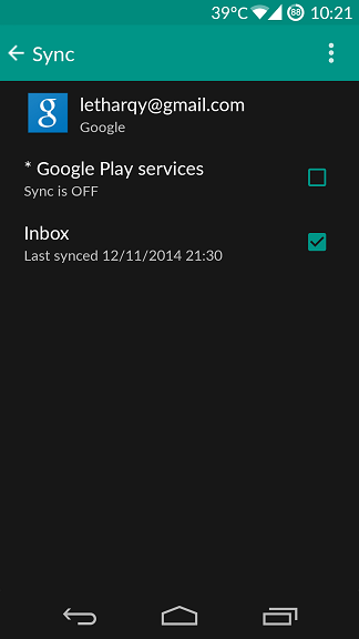

C'est Disable Service, téléchargeable sur le Google Play Store .Comme son nom l'indique, elle permet de désactiver individuellement les services des applications, les empêchant ainsi de fonctionner, comme si elles n'existaient pas :
![[TUTO] Batterie / Autonomie : Gérer les synchronisations et services associés avec Disable Service 142653691275719](https://2img.net/h/www.image-heberg.fr/files/142653691275719.png)
Comme vous pouvez le voir, seule la synchronisation pour GMail est opérationnelle. Les autres sont 100% désactivées et pas seulement décochées.

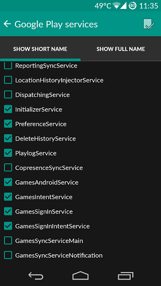

Les services Google Play et autres Google apps et les applis de réseaux sociaux utilisent beaucoup de services. Alors comment savoir lesquels désactiver ?Et bien, elles ont "Sync" dans leur nom et commencent par ce qu'elles synchronisent.
Par exemple :
Sous Services Google Play, PeopleSyncService est la synchronisation pour les Contacts (People) de votre compte Google.
Sous Google Plus, AutoBackupSyncService est la synchronisation de sauvegarde automatique de vos Photos.
Décochez simplement les cases pour désactiver les services :
![[TUTO] Batterie / Autonomie : Gérer les synchronisations et services associés avec Disable Service 142653691275995](https://2img.net/h/www.image-heberg.fr/files/142653691275995.png)
Si vous n'êtes pas sûr de l'utilisation d'une synchronisation, le meilleur moyen est d'aller sur l'écran de Synchronisation dans Paramètres > Comptes. Puis, ouvrez Disable Service et désactivez un service. Regardez si la synchronisation disparaît sur l'autre écran. Réactivez le service si ça correspond à une synchronisation que vous voulez garder.
